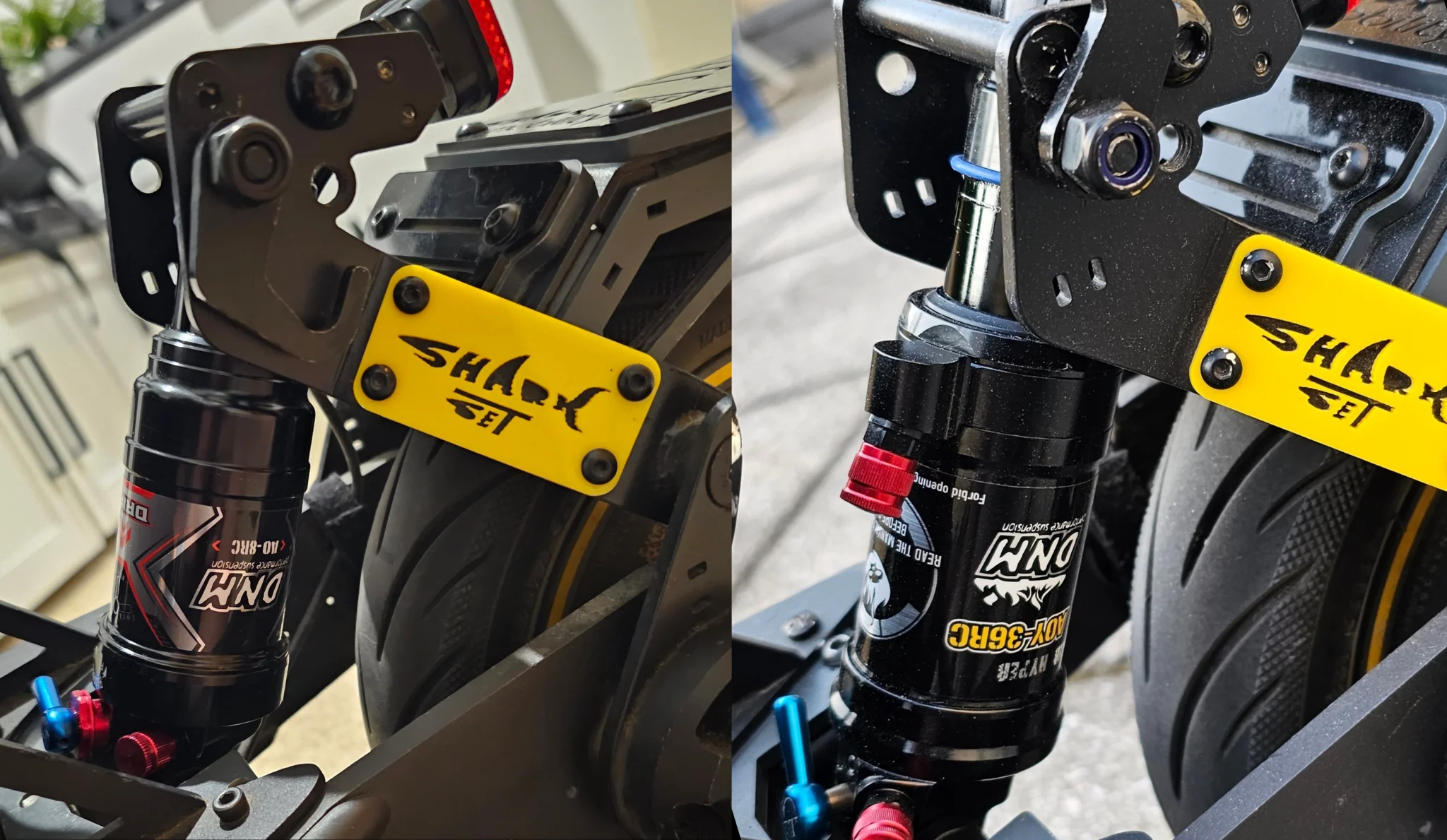

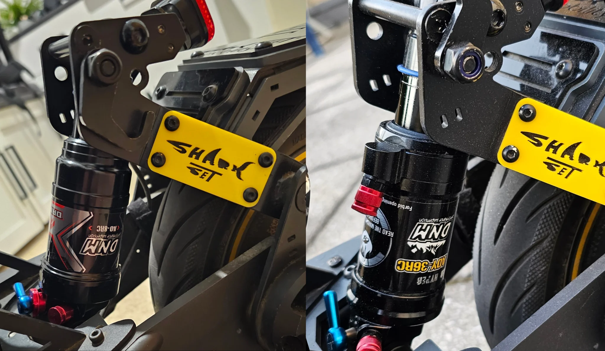

Ich bin jetzt von DNM AOY-36RC auf die neuen DNM AO-8RC umgestiegen. Persönlich bin ich einfach zu ungeduldig um die perfekten Werte für mein Gewicht für beide Luftkammern zu finden.
Die neue Solo Air lässt sich viel einfacher einstellen und macht mir zumindest mehr Spaß und spricht viel feiner an auf jegliche Unebenheiten.

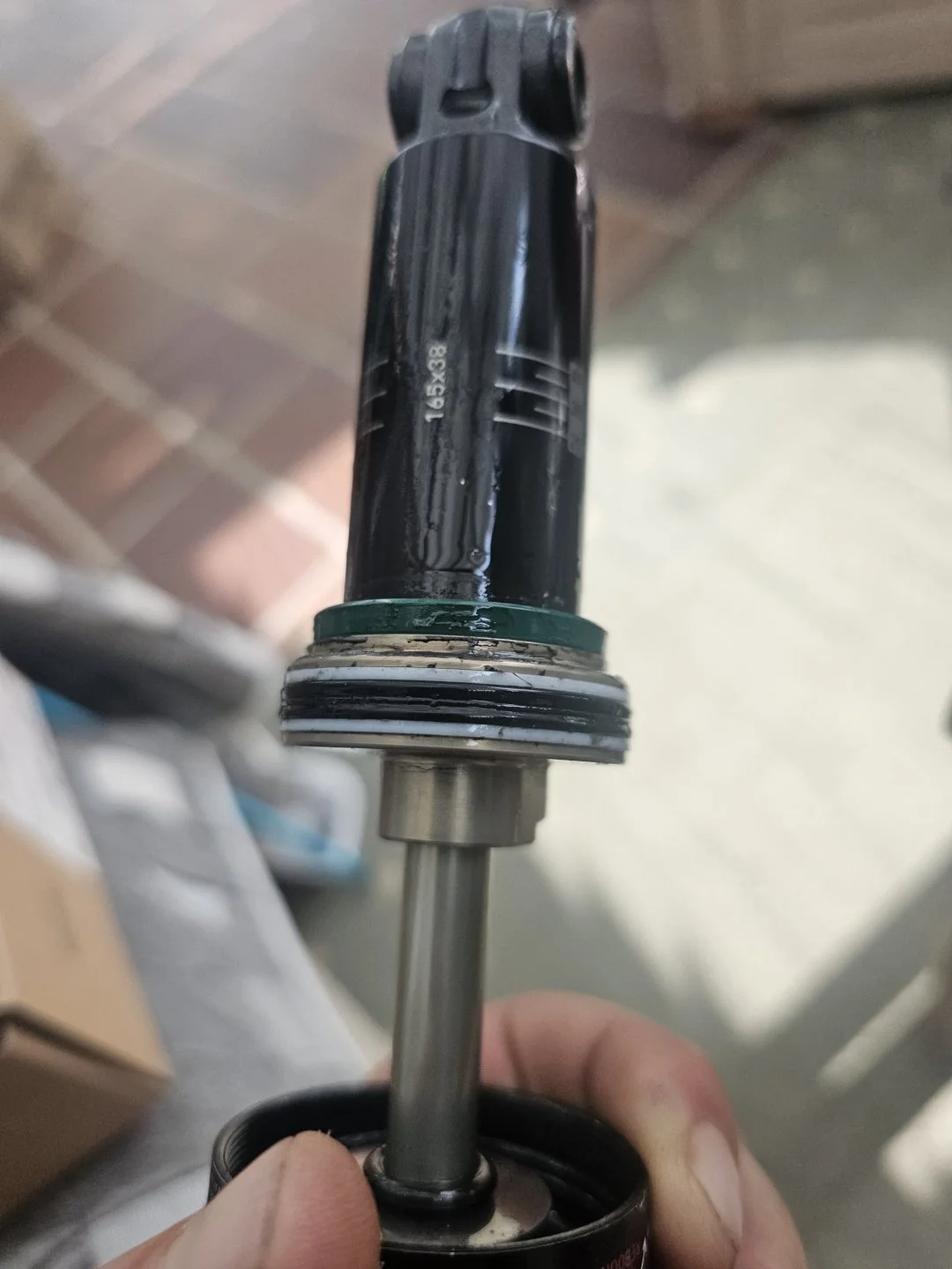

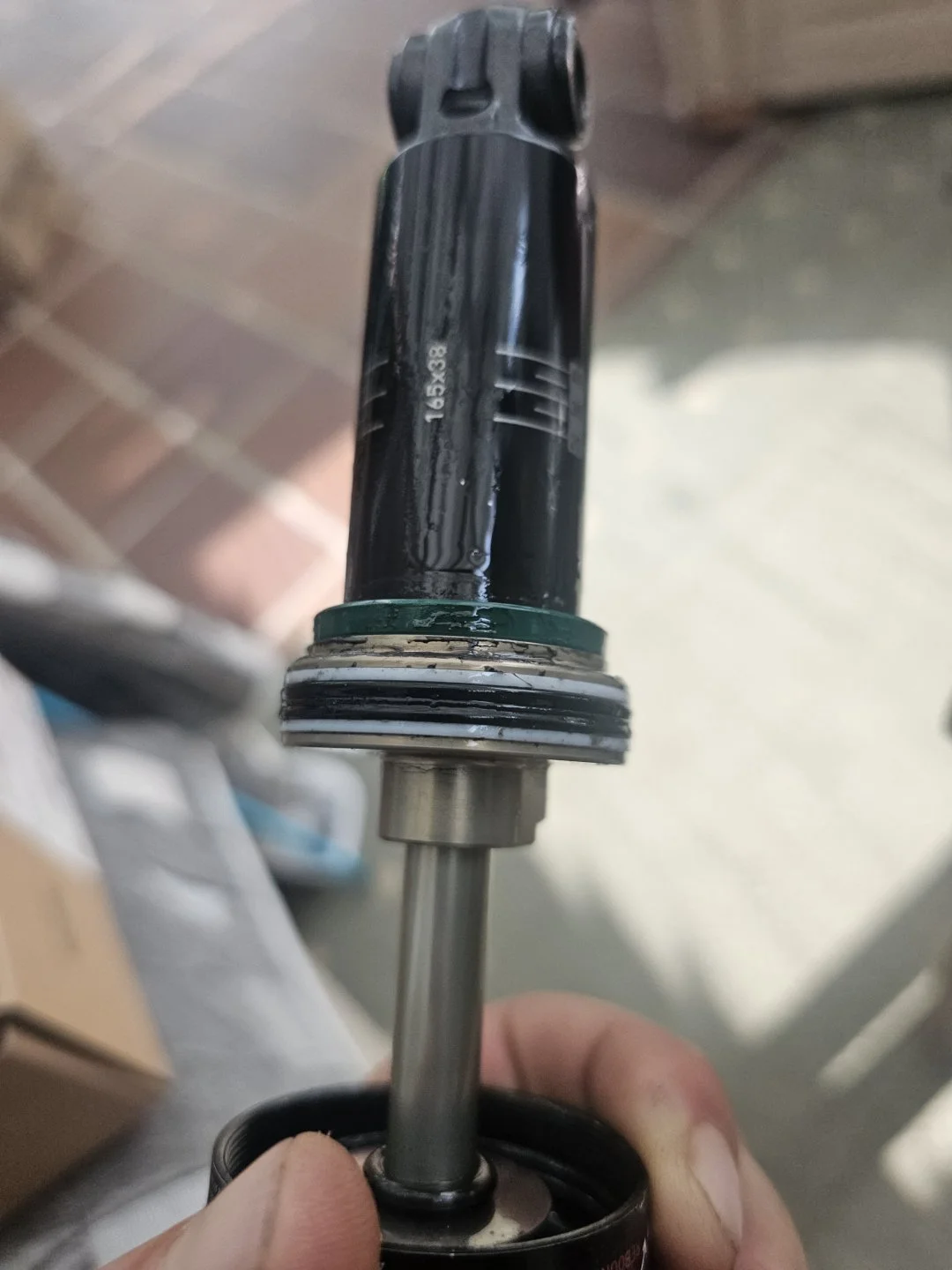

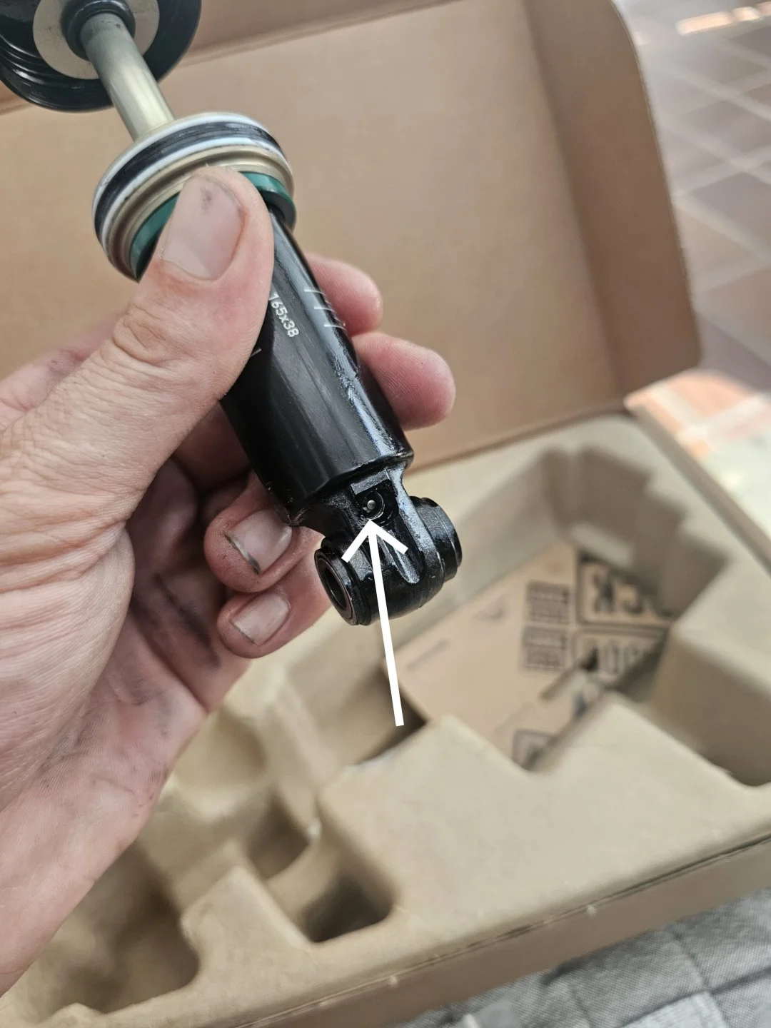

Hey mir ist ein Unfall passiert :( beim einpressen neuer Hülsen kam ich so gefühlvoll an den Hub kurz ran und hab da ne kleine macke :/ muss ich mir da Sorgen machen ? Hätte nicht gedacht das das so empfindlich ist... und hab extra aufgepasst :(
Undicht wird es so schnell nicht, wenn es einen scharfen Grad hat, könnte der Dichtring etwas ab bekommen.
Würde mir da keinen Kopf machen.
Offiziell sagen die auch das tiefe Macken nicht reparierbar sind, stimmt so auch nicht ganz, ein Kumpel hatte da so richtig ein Stück raus, war scharfkantig u.s.w
Habe das immerwieder mit Lack gefühlt später wieder weg poliert,.wieder gefüllt und polliert, irgendwann war es verfüllt und auch Plan, hällt bis heute.
Kannst du die Stelle fühlen?.Also falls ja, kann man ganz ganz vorsichtig das ganze mit dieser roten anschleifwolle wieder stumpf machen, die teile drum herum abkleben und dann ganz vorsichtig die Stelle bearbeiten.
Fühlt es sich noch glatt an, würde ich mir da keinen Kopf machen.
Bei tieferen Kratzern, kann man Farbe in den Sprühdosenkop sprühen und dann mit einem Minniepinsel die Stelle verfüllen und sofort z.b mit Isopropanol den lack auf den guten Bereichen entfernen, aber in der Kratzervertiefung bleibt etwas vom lack über.
Das kann man so oft wiederholen bis es wieder gut ist. ( Denke ist bei dir aber nicht nötig.)

Also wenn ich mit dem Finger rübergehe merke ich 0 aber mit dem Fingernagel ist es erfühlbar :| also scharf ist da nix... bin auch echt bisschen angepisst das diese "Beschichtung" so extrem empfindlich ist :| aber gut solange das nix ausmacht, kann ich damit leben.
Danke für deine Antwort
Hatte schon heftige Beschädigungen unten und blieb dicht so tief federt er auch eher selten. Habe mir beim Rausholen vom Dichtring mit einer Nadel auch kratzer rein gemacht, ist echt empfindlich.
