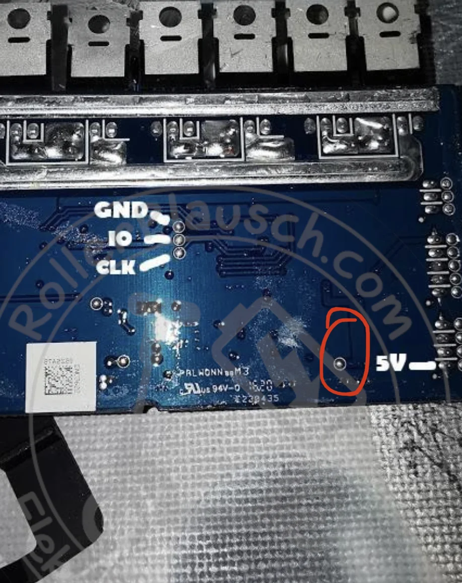

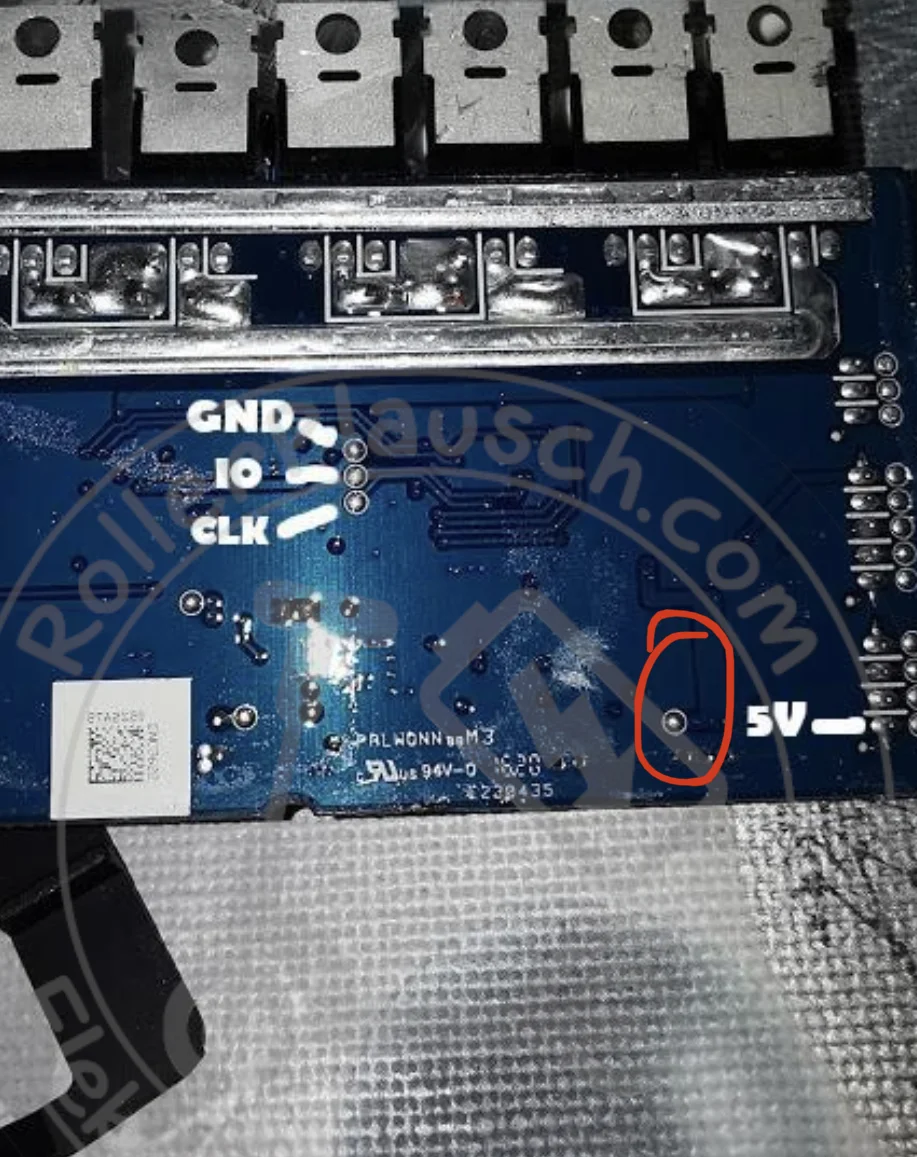

Hallo. Mal blöd gefragt, ist das (rot eingekreist) der 5V Punkt?
Es ist der rechte.
Wobei auf der Platine auch noch ein gesonderter ausgezeichnet ist. Ob das der rot markierte ist kann ich nicht mehr sagen.
Mit dem Punkt der mit dem weißen Strich markiert ist funktionierte es einwandfrei
Beachte aber wie mehrfach erwähnt das IO und SLK im OP vertauscht ist.
sowol links als auch rechts ist der + pohl

Ich hab das so wie der Typ im YouTube Video gemacht. Habe die 5v auf den Pin gelegt. Flaschen hat danach geklappt
