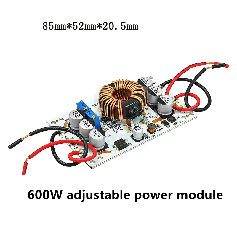

Escooter mit Werkzeugakkus unterwegs nachladen ;)
Ist leider bei Zusatz Akkus nicht immer die beste Wahl. Die ganzen Leute die ihre Akkus einfach parallel schalten haben am ende größere Verluste als mit einem dcdc.
Dadurch das der extra Akku nicht die gleichen Zellen hat wie der interne Akku entladen die sich unter last ungleichmäßig. Wenn man vom gas geht gibt es wieder Ausgleichsströme bei denen sich die Akkus gegenseitig aufladen und entladen. Das führt teilweise zu hohen ladeströmen die nicht gut für die Lebensdauer der Akkus sind.

Ich habe das selber schon mit Bluetooth BMS überprüft und das ist tatsächlich so. Kombination von VTC6 mit kleinem internen widerstand und 50E mit verhältnissmäg großem internen Widerstand ist nicht gut. Unter Last fließt viel mehr Strom aus den VTC6 da die ein niedrigeren innenwiderstand haben und wenn man mal eine stunde ordentlich gas gibt ist der unterschied so groß geworden das über 2C Ladestrom fließt wenn ich vom gas gehe.
Das mit Kapazität hab ich schlecht formuliert. Ich meine nicht die gesamt Kapazität vom Zusatz Akku. Das ist nicht das entscheidende. Ich meine die Kapazität der einzelnen Zellen. Damit man sich sicher sein kann das es nicht zu Problemen kommt sollte die Kapazität und Interner Widerstand von internen Zellen und Zusatz Akku möglichst gleich sein.
Oder zumindest das Verhältnis aus Kapazität und Internem widerstand aber da bin ich nicht 100% sicher.

Das ist dann aber ein Kabelproblem und kein Akkuproblem.
Generell sollten die Zellen durch die Paralellschaltung pro Zelle weniger Last auszustehen haben.
Betrachtet man die Unterschiede im Innenwiderstand bei den Zellblöcken, kann da rechnerisch nicht so viel passieren.
Wir bewegen uns hier im Milliohmbereich. Man kann ausrechnen, wie hoch der Spannungsunterschied sein muss um 2C fließen zu lassen.
Mag ja sein, dass ich mich irre, aber im Kopf überschlagen macht das keinen Sinn.
Stimmt Waren Längere und dünnere Kabel am extra Akku. Ich kann halt nicht überall hin 8AWG verlegen 😅
Muss ich mal experimentieren wie viel Einfluss von kabeln und Akkus kommt.
Das problem ließ sich trotzdem auch mit den dünneren kabeln durch den DCDC lösen.
Muss zugeben das ich auch nur hauptsächlich praktisch getestet habe und noch nicht gerechnet.
