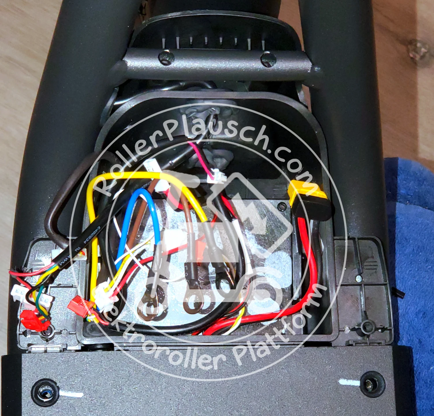

Controller ausgebaut:
Der Controller sitzt bei der F2 Serie ganz vorne im Trittbrett direkt hinter der Hupe.
Der Ausbau ist nicht ganz so einfach wie bei den Xiaomi's oder G30, aber mit etwas Feingefühl klappt das auch ganz gut.

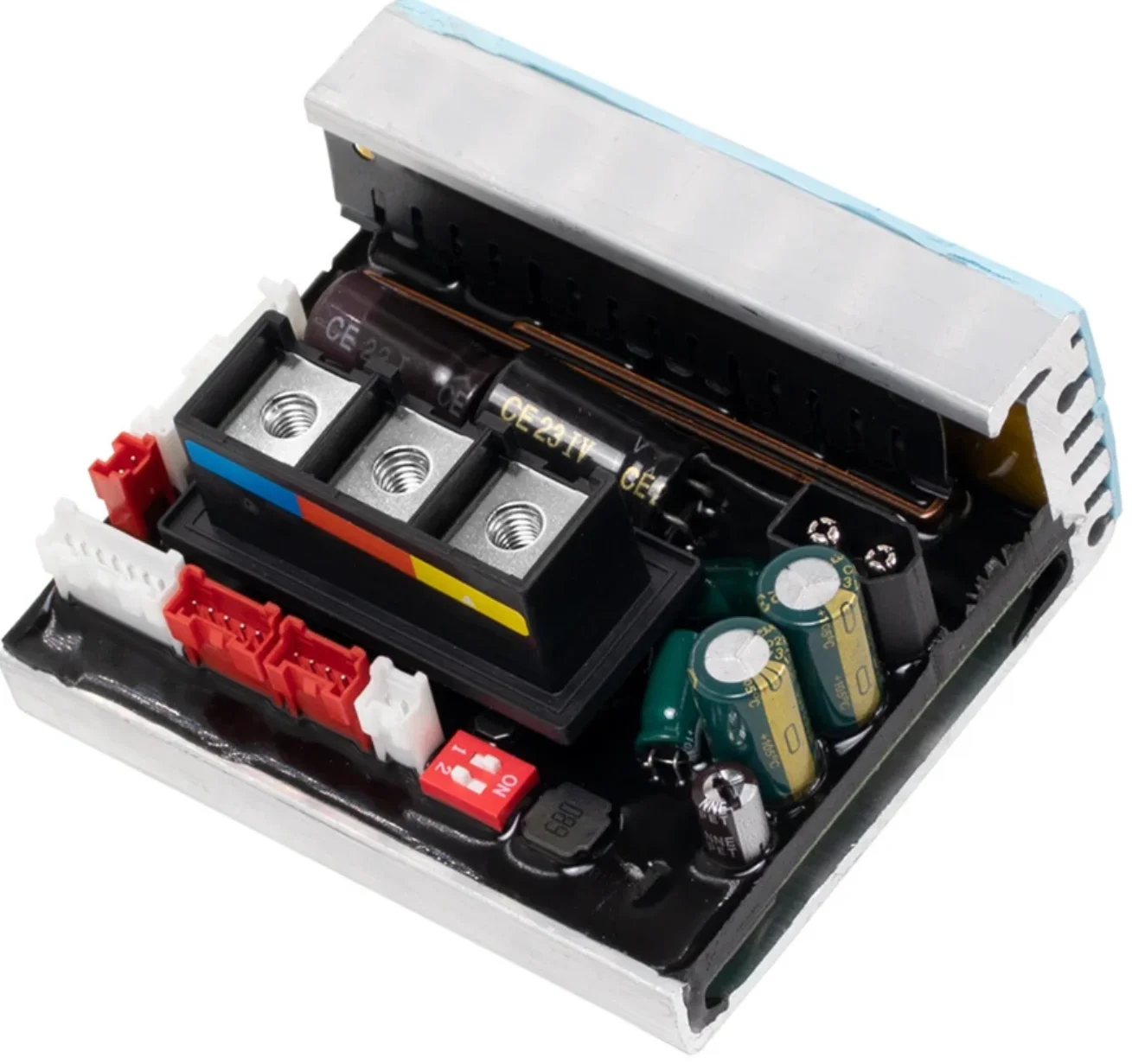

Controller untersuchen:
Der Controller ist baugleich mit dem des G2.
