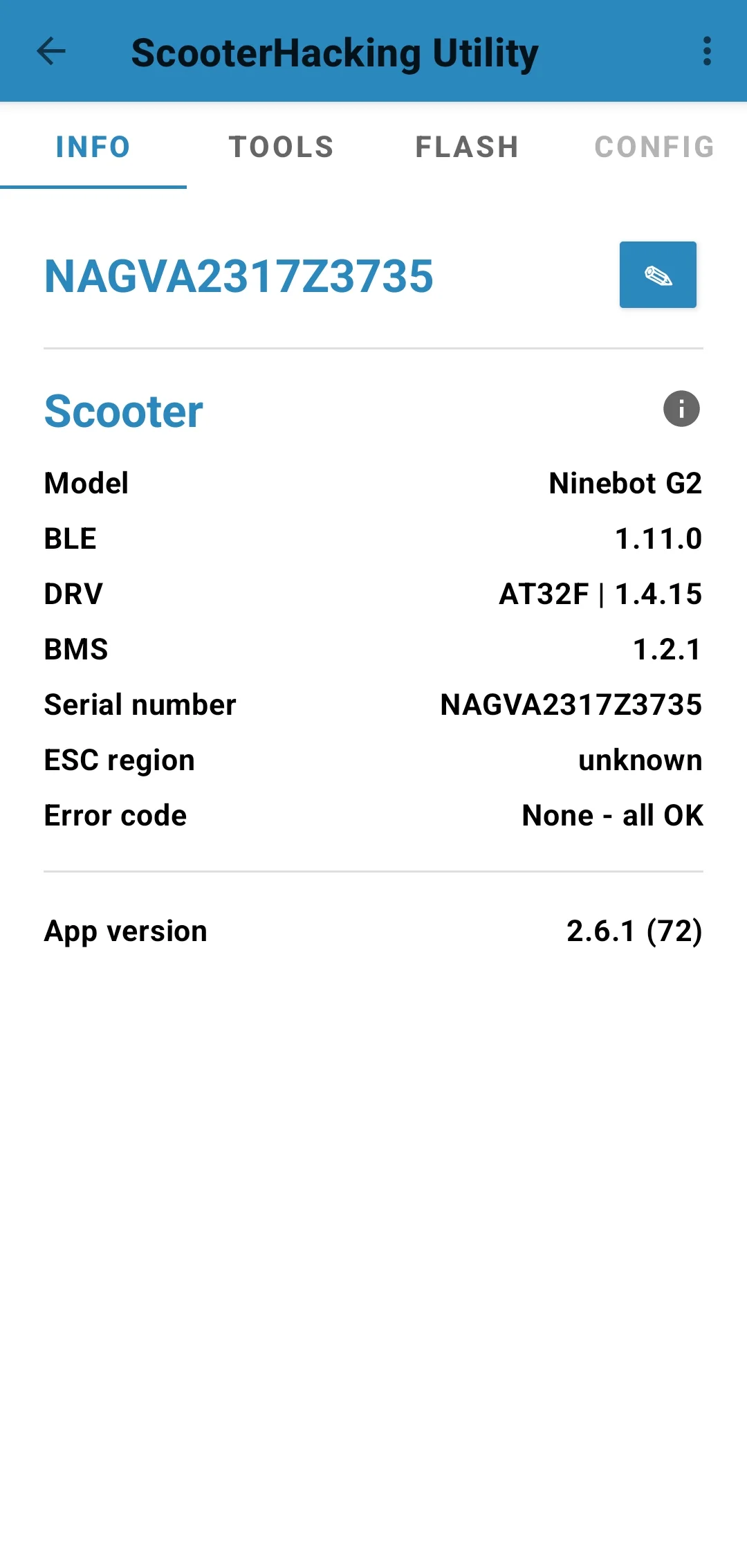

Seit heute habe ich den F2 Pro. Schönes Geräte, aber der Gasgriff für den Daumen ist ja wirklich bescheiden zu dosieren. Das hatte ich davor schon gelesen, dachte aber nicht das es so extrem ist (90% passiert nichts und kurz vor Anschlag Vollgas).
Die Anpassung davon, wäre aktuell das einzige, wo für mich "tuning" oder eine andere Firmware interessant wäre. Was wäre der einfachste Weg, das Gasgriff Problem zu lösen und weniger "giftig" zu bekommen? Controller ist AT32.
Ich kämpfe mich schon durch die diversen Beiträge. Wenn ich es richtig verstehe, muss der F2 Pro erst auf G2 DRV geflasht werden (https://rollerplausch.com/threads/f2-series-informationen-firmware-hardware-tuning.11004/post-127696). Was mich immer irritiert, bei mir wird im Ausgangszustand nirgendwo etwas von DRV in SHU angezeigt. Danach dann weiter mit der obigen Anleitung, ok. Wenn ich wirklich nur mein Problem mit dem "Gaskurve" lösen möchte, dann wäre das der Punkt "Throttle". Gibt es für die Config der SHFW eine fertige default Datei mit der man erst mit dem org. Ausgangszustand starten kann und nur den Punkt für Throttle anpasst? Wie würde Throttle angepasst werden müssen, damit die Beschleunigung nicht so abrupt am Ende passiert? Es wird an vielen Stellen und Videos beschrieben was gemacht wird, aber nicht immer was das bedeutet (also für Leute die nicht wissen was DPC / Speed Mode und die Kurve bedeutet).
