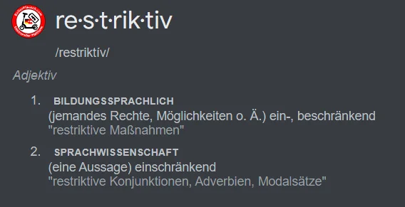

Restriktiv ? Sorry Checks nicht 😂
Die BLE1.1.7 schränkt die Möglichkeiten und Funktionen der SHFW eben ein.
Deshalb wird hier im ersten Beitrag auch der Downgrade auf BLE1.1.4 beschrieben.
Hättest du richtig gelesen, wäre die Frage vermutlich gar nicht erst gestellt worden.
Wenn es deine Zeit zulässt, könnte ich dir eine weitere Lektüre sehr ans Herz legen.
