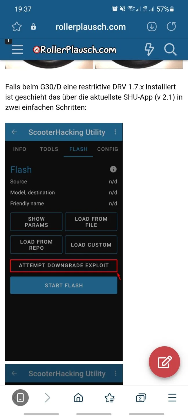

Hallo. Habe gestern mit jemandem gechattet der hat die SHU 2.1 gesucht weil es bei ihm auch nicht geklappt hat. Hab sie ihm dann gesendet und es ging. Mit der 2.1.1
Du kannst es auch mal probieren.
Hab die SHU 2.1.1 upgeloaded da ich sie nicht in der Rollerplausch Repo gefunden hab. Hier der link: https://fastupload.io/QX6ivwB6cp1ojEW/file
Scheint so als ob die aktuelle SHU 2.2 einen bug hat.
Siehe Chatverlauf im Anhang:
Edit: Eventuell auch mal probieren zuerst DRV dann BLE downzugraden.
Vielen Dank für die schnelle Rückmeldung. Ich habe es auch schon sofort ausprobiert und die ältere Version der App installiert. Leider bekomme ich immer noch die gleiche Fehlermeldung. 💔
Es kann natürlich sein, dass mein Android Telefon zu beschissen dafür ist😂
Hast du DAS beachtet?
Ich hab bei meiner ersten installation zuerst BLE auf 1.1.4 gebracht und dann ging es nicht.
Musste das BLe wieder auf das ofizielle 1.1.7 von ninebot flashen damit der "attemp downgrade" button funktioniert.
Erst die BLE downgraden entspricht ja auch NICHT der Anleitung 😉
Reaktionen: Gerhard
Hat geklappt ❤️ Erst auf die Stock BLE und dann der Attempt! Der blanke Wahnsinn 😂 danke!!!
