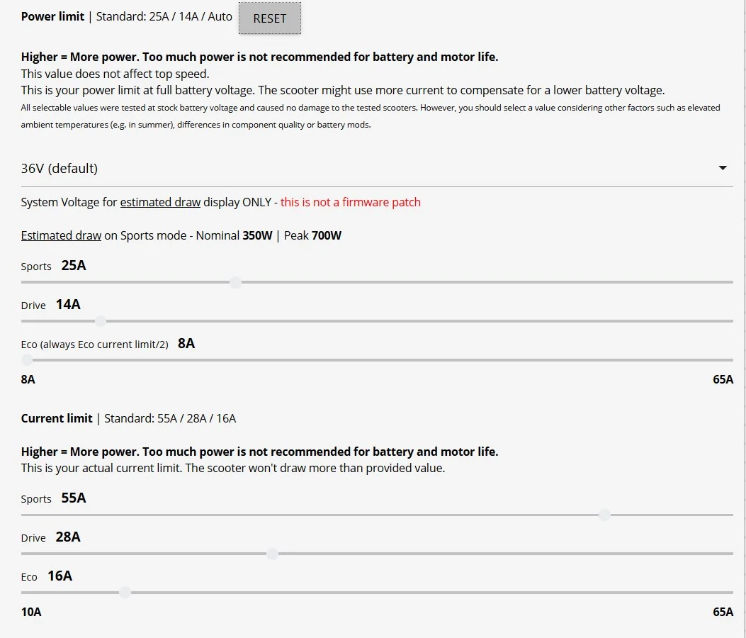

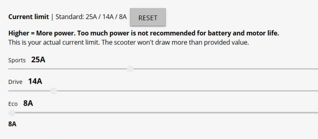

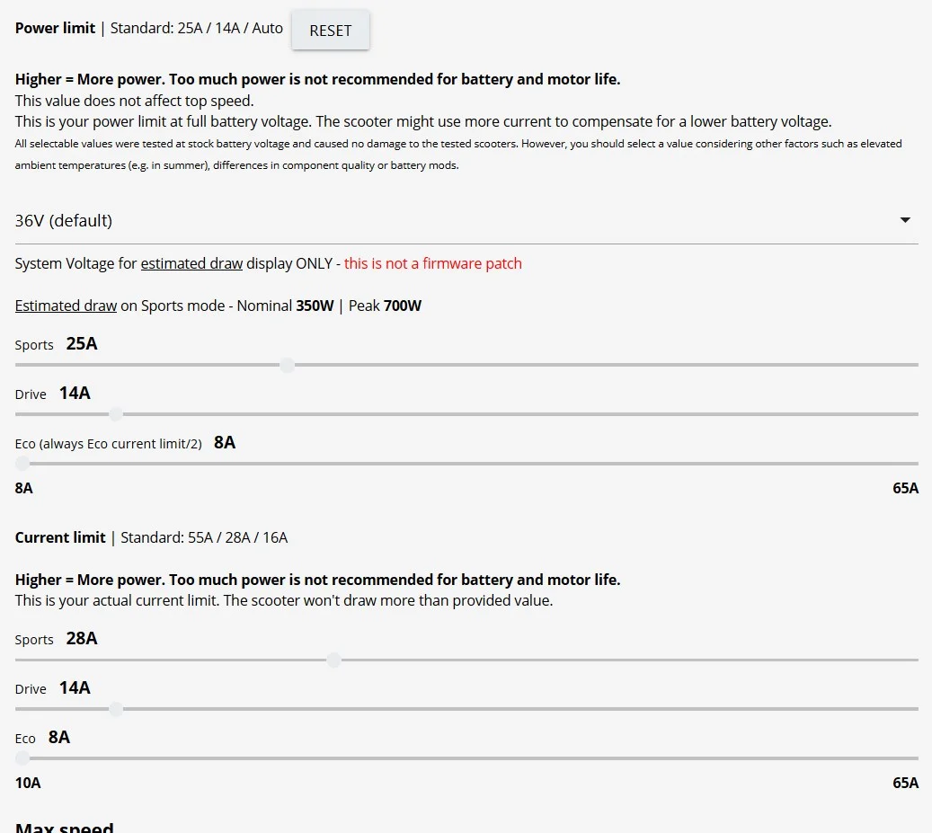

Wie sind deine Settings in deiner CFW ? (TXT innerhalb der zip)
Ich würde vorschlagen, die CFW durch einen Stock/ Vanilla Flash zu begradigen. Clean am besten mit der offiziellen Ninebot App iOS. Dann ist alles aktuell (Spoofing mal ausgeschlossen)
Dann kannst du ein Downgrade machen (ESC auf 1.2.6, BMS und BLE bleiben aktuell).
Danach hast du eine "saubere Basis und kannst noch einmal probieren die Serial zu ändern. Vorher schaust du ob die Offizielle App und die Companion sich verbinden.

Ich verstehe das mit dem Braketrick noch nicht so ganz.
Klar wenn bremse betätigt und roller an machen dann soll er 30 fahren.
Wenn bremse nicht betätigt und roller an machen, dann fährt er 20.
Wenn ich ne CFW mit Brake-Trick drauf spiele und das teste läuft der immer 30.
Seriennummer habe ich geändert auf ne N4GSD1111.
Km/h habe ich auf 35 US 22 EU 22 DE gestellt. Was die unterschiede für nen Einfluss haben sollen weis ich auchnochnicht. Schätze mal für die unterschiedlichen Seriennummern? Denn in Eco oder D fährt er auch irgendwann die 30, auch wenn ohne die Beschleunigung. ^^
An irgendetwas wird es liegen, jedoch weis ich bisher nicht wodran.
Habe mich nach dem Misserfolg nicht weiter damit befasst.
Ja Bremshebeltrick aktiviert DPC und dies wiederum ignoriert ganz einfach deine eingestellten Geschwindigkeiten und ballert alles raus was geht VMax.
Das steht aber auch immer darunter erklärt, was welche Einstellung bewirkt. Daher verstehe ich nicht ganz die Irritation.
Aber dann müsste er doch 20 fahren, wenn ich die Bremse nicht betätige.
Macht er aber nicht.
Da fährt er auch 30.
Muss ich vieleicht DPC always off stellen, oder allways on damit das geht?
