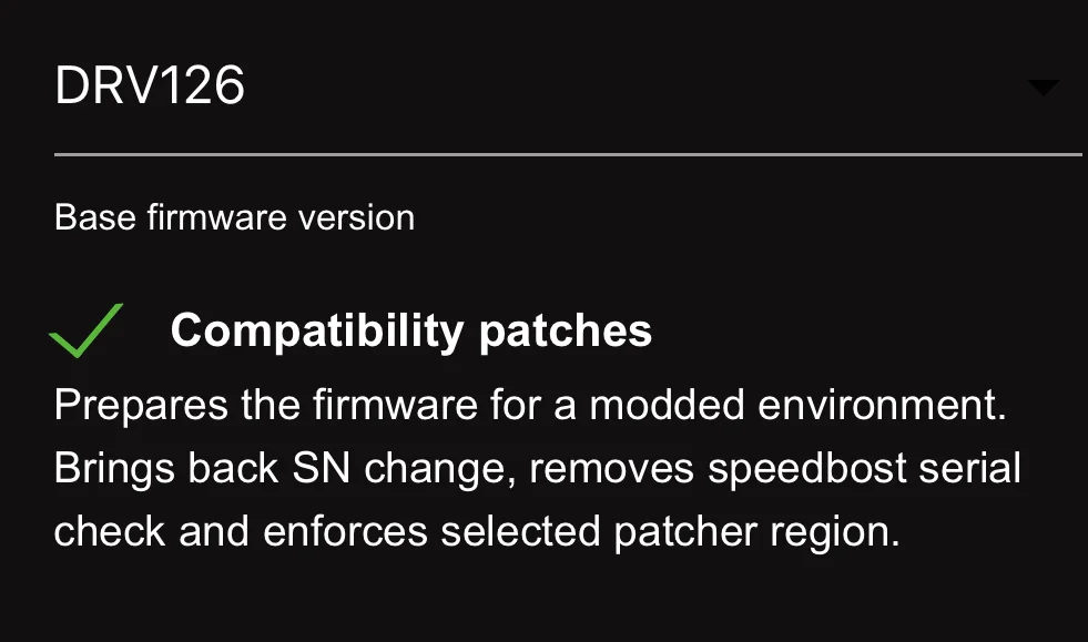

aber ich finde den in der Anleitung vorgegebenen „Patch for all serial numbers“ nicht bei 8. Max Speed/Geschwindigkeitssetzung
Bin mit ipad und iphone unterwegs ...
ohne diesen Haken bekomme ich doch das GM nicht, oder habe ich das falsch herausgelesen.

Ist mit Compatibility Patch alles schon erledigt.
