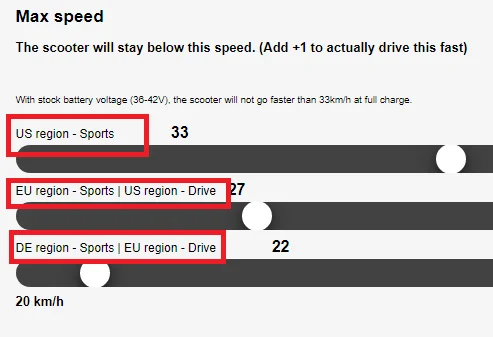

Dann habe ich die Scooterhacking 154 beta ausprobiert, mittels SH-App erstellt und aufgespielt.
Lediglich Comp-Patch, DE auf 22, Start-Speed auf 3 runter, Static brake light. Siehe Anhang 1.
Der G30D erreichte damit im DE-Modus (Sport, Akku auf 50%) auf ebener Strecke auch die eingestellten 22 km/h, mit GM 25 km/h.
Bremslicht blinkt nicht.
Beschleunigt damit aber wie eine lahme Ente! Bei sehr geringer Steigung schafft er nur 9-10 km/h
Habe dann mal max current auf 28A, throttle current raising coefficient auf 500 (statt 300), um die Beschleunigung zu verbessern.
Damit waren aber keine Verbesserung zu spüren, immer noch sehr lahme Beschleunigung.
Bin dann auf die Original 1.5.4 zurück - wieder kraftvolles Beschleunigen.
Gleiches mit meiner ursprünglichen DRV126 (steht auch unverändert auf sport = 25A).
Da stimmt offensichtlich was noch nicht so ganz in der DRV154 beta bzw. im l.
Im Tool kann man nun ja nicht mehr power limit und current limit einstellen, nur noch current limit.
Das current limit war in den Bildern hier in #1 noch bei 55A, nun steht das im Tool bei 25A (Anhang 2).
Hat man da nun power und current verwechselt?
Ist bekannt, deswegen wurde ja in der Anleitung was dazu geschrieben ganz oben. Bleibe momentan bei deiner alten CFW ausnahmsweise, wird bestimmt noch sicher spekuliert, wie das dann aus endet und sich verbessern lässt. Bist nicht alleine ;)
Falls sich was rausstellt, wird die Anleitung daraufhin auch dementsprechend verändert.
154b-Ich habe den Coeff auf 850 und 25A und der geht super, selbst der gen2 ist damit top. 1000 war mir schon zu viel. Und ja konstant 22
Version: DRV154
- Max speed
US: 33 km/h
EU: 27 km/h
DE: 22 km/h
- Max current
Sports: 25.0A
Drive: 14.0A
Eco: 8.0A
- Throttle lever params:
Throttle mode: Default/Speed-based
- Brake lever params:
Lever virtual limit: 120
Min phase current: 6.0A
Max phase current: 35.0A
- Wheel size: 10.0 inches
- Compat patches
- Firmware region: AUTO
- No KERS
- Error raising level 1
- Throttle current raising coefficient: 850
- Brake light mode: static
- Brake light flash frequency: 255
- Cruise control delay: 5 seconds
- No cruise control
- Motor start speed: 4 km/h
Gerade mal mit 850 und 28A getestet. Keine Verbesserung, die 3%-Auffahrt hoch schafft er nur 9 km/h
Zur Abwechslung mit dem Xiaoflasher aufgespielt.
Nun bleibe ich erst mal bei der 1.2.6
