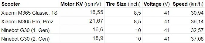

Nö, mehr als da 👆🏻 dreht das Rad nicht
37 km/h sind doch aber mehr als die jetzigen 30 km/h - also wird er doch bei 30 noch durch irgendwas abgeriegelt... tipps? 😁

Ja, kers hat auch nix mit vMax zu tun.
Bei 16,6 Umdrehungen pro Minute ist beim g30(gen1(Motor)) Schluss. Das sind bei 10s(~41v)wieviel km/h...?
Richtig ~33km/h...
