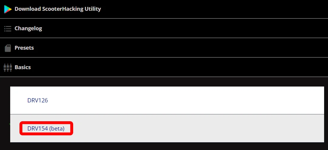

Basis war immer die 1.54 (beta) mit eingestellten 20 Km/h. Außer bei dem ausmessen der Stock. Dort habe ich auch die Stock 1.54 installiert. Die eingestellte Geschwindigkeit ist auch nebensächlich, da die zurückgelegte Strecke gemessen wurde.
