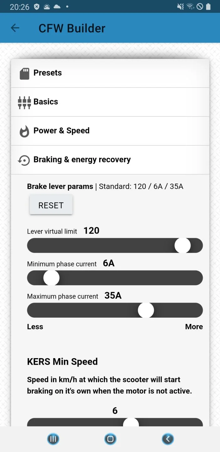

Kann man nicht hier was einstellen?
Weil ich nur mit diesen Soft anvertraut bin.
Kann man nicht hier was einstellen? Anhang anzeigen 16517
Ah so ok, du willst eine CFW Flaschen und keine SHFW nutzen.
Zwar bist du mit deinem Anliegen im falschen Thread gelandet aber deine Frage kann man dennoch mit Ja beantworten.
Dort könntest du den Eingriffswinkel der Bremse verändern und die beiden Phasenströme anpassen, zb minimum bei 12A ansetzten.

Problem ist wenn ich das auf 12 einstelle und soft speichere zeigt er mir bei SHU trotzdem 6A.
Also wenn du hier deine CFW erstellst hast und dir unten am Ende dann für die SHU eine ZIP. erstellen lässt, was zeigt dir die params.txt an wenn du sie öffnest?
Üblicherweise sollten deine gemachten Einstellung schon korrekt gelistet sein.
Es empfiehlt sich ohnehin die Parameter vor dem flashen noch einmal zu überprüfen.
LG
LG
Danke, werde mir gleich das ansehen
Ja wohl, steht auch 12A.
