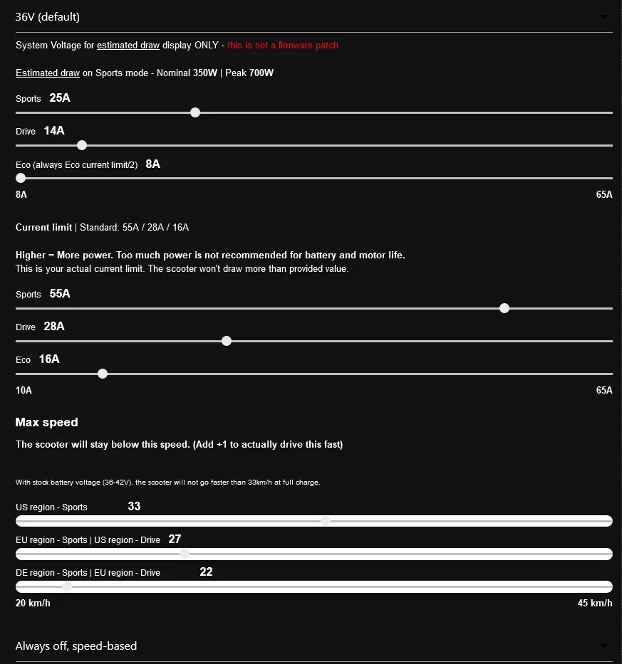

Aber die Werte für "CURRENT LIMIT" kann man in der APP nicht verändern, oder? Oder ist hier CFW =! SHFW ?

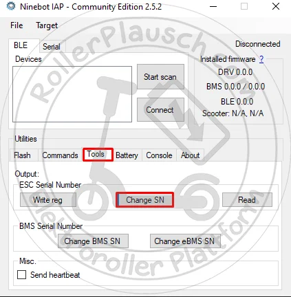

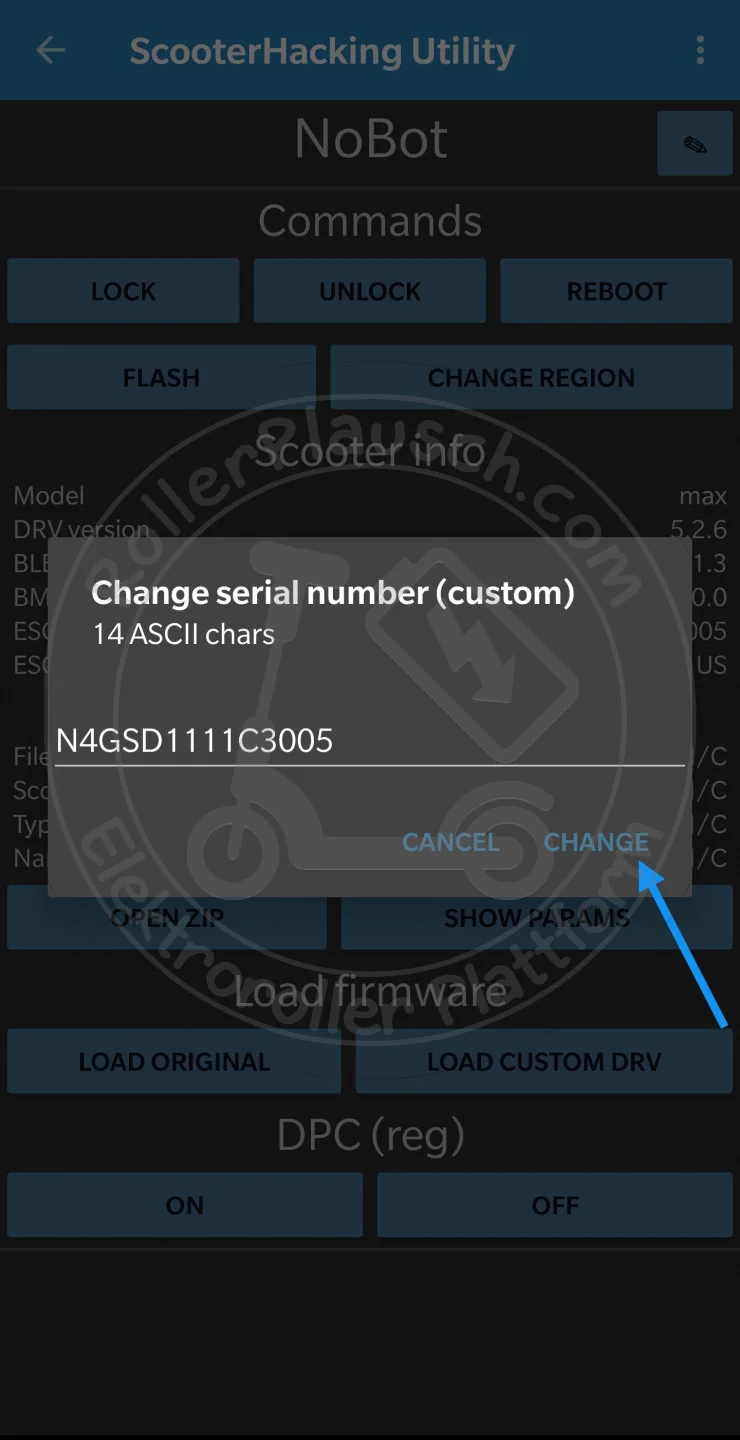

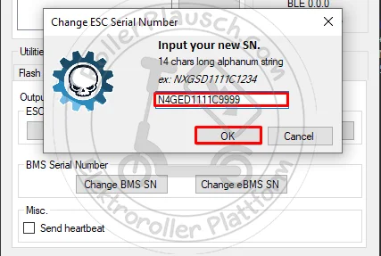

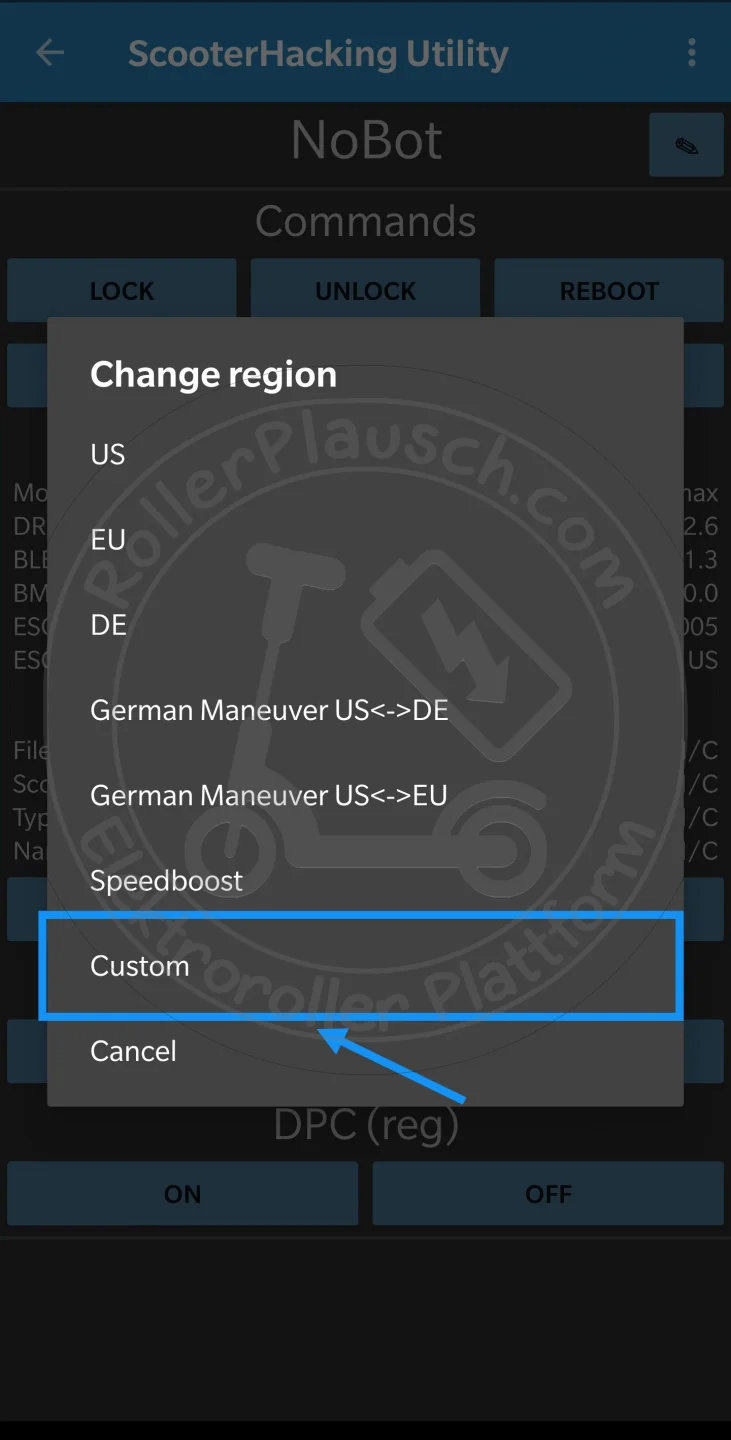

Diese über ScooterHacking Utility (Change Region>Custom) ändern oder Ninebot IAP zum Überschreiben der Seriennummer nutzen.
IAP-Methode:
Scooterhacking Utility-Methode:
Ihr könnt auch eine Magic S/N in der SHU-App über Change Region>Speedboost umändern lassen, dann wird auch die Seriennummer auf "1111" in der Mitte umgeändert statt auf "1945" wie vorher bekannt.
