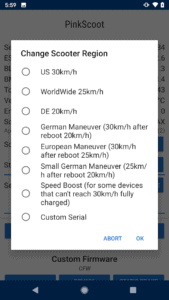

Guten Abend, egal ob ich auf US oder GM flashe, mehr als 25km/h schaffe ich nicht beim Fahren. Habt ihr Tipps wie ich an die 30km/h komme?

Habe ich schon ein paar Mal durchgelesen, komme aber nicht weiter. Habe jetzt schon verschiedene cfw ausprobiert und komme nicht weiter.
Könnte es an der Serialnummer liegen und nicht ändert? Bei Ampere habe ich 30 eingestellt, aber daran kann es nicht liegen.
Ok, also doch an der Seriennummer. Aber beim normalen G30D sollte es doch eigentlich automatisch passieren.🤔
Nein, in manchen Fällen wird eine Magic S/N nötig sein, um die fehlende Geschwindigkeit zu den 33 km/h bzw. 30 km/h zu erzielen.
Ok, danke dir. Die Ninebot IAP kann gibt es nur für Windosw oder?
Ja gibt es, wird aber für das Setzen einer Seriennummer nicht benötigt. Einfach eine Custom Serial mit dem ** Bezahlsoftware ** eintragen. Und generell bezüglich "Magic Serial" war ich eigentlich der Auffassung das diese seit einigen Generationen des CFW-Tools unnötig ist, da die abfrage auf "1111" als Produktionsdatum in CFW DRV126 entfernt wurde.
Meine Annahme wird durch das Changelog übrigens bestätigt:
Das spektakel um die Magic SN kann ich also nicht so ganz nachvollziehen...

Serial ändern in eine G30D / Magic oder Speedboost. Das wird so nicht klappen und du solltest das mit nem Android probieren. Oder nem Android Emulator auf der Windowskiste.
Entweder zickt die App wegen der Serial oder wegen dem Adapter.
