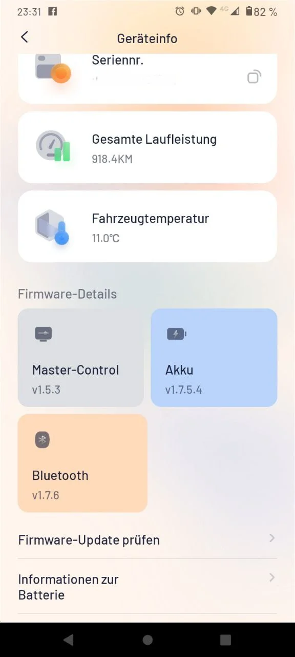

Also bei mir läuft die 1.5.3 Ohne Probleme Das ruckeln ab 32 km/h ist besser aber nicht Weg.
Das Pantombremsen Trat nicht mehr auf ..Anzug ist wieder etwas besser..
PS der KM Stand ist 1583 km die Km 918 sind erst mit dem US Controller gefahren worden die anderen 550km mit Original .
PS US Version läuft weiterhin..
Danke für die Infos.
Welche FW Version bist du vor 1.5.3 gefahren?
Seit wann hast du BT 1.7.6?
Wurde mir bisher nicht angeboten. Habe da noch 1.6.10..5
Vorher die 1.5.1 Dann sind die 1.5.2 und die 1.5.3 nacheinander gekommen die 1.5.2 bin ich garnicht gefahren .
BT update ist meine ich Vorgestern aufgetaucht.
