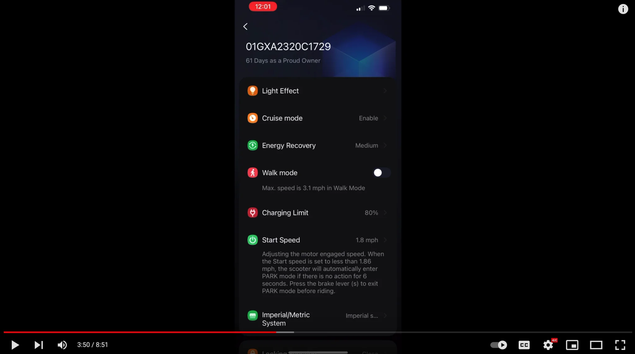

So, einmal für alle. Habe es jetzt bei meinem zweiten Controller hinbekommen.
Ein Regionchange ist nur vor dem Update möglich.
Alle Funktionen sind in der originalen Ninebot App verfügbar.
- Alten Controller aus der App entkoppeln
- Controller austauschen
- Via Fremdapp! aktivieren
- Mit dieser Fremdapp einen COSTUM Regionchange machen.
Dabei nur die ersten 5 Ziffern/Buchstaben der aktuellen Serialnum verändern.
01GXA…..
- Überprüfen ob die Seriennummer übernommen wurden ist.
Erst dann!
- Update via der originalen Ninebot App
Absofort habt ihr alle Vorteile eines US G2 MAX.
