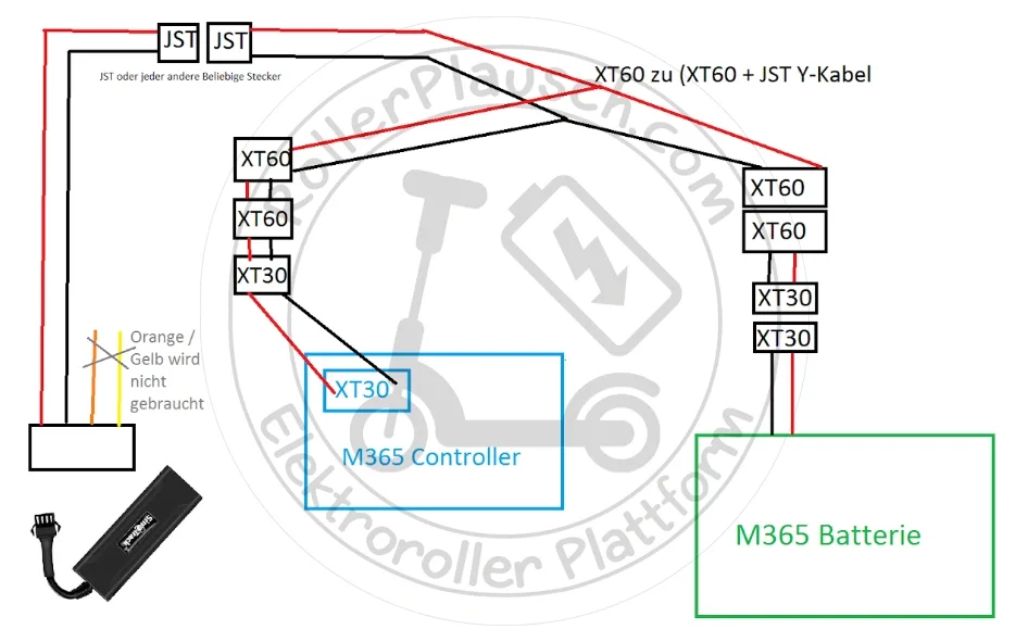

Verkabelung
Ich hab es so gelöst, wenn auch die XT60 Stecker nicht alle notwendig sind, ich diese jedoch leichter ergattern konnte als die XT30 Stecker (und so wenig wie möglich Löten wollte)
  1. Zuerst wird auf den GPS-Tracker das JST-Kabel angelötet (rot auf rot/ schwarz auf schwarz)
  2. Den JST-Stecker anschließend an das JST vom XT60 Y Kabel anschließen
  3. Das XT60 mit den XT30 Adaptern an die Batterie bzw. Den Controller anschließen

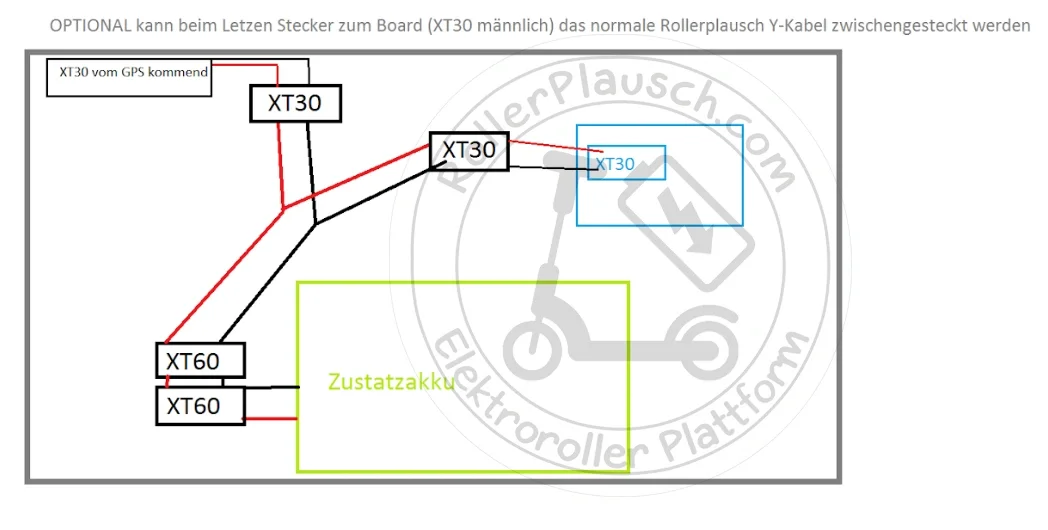

  4. (Optional) kann zwischen den XT30 Stecker zum Board auch das “Rollerplausch-Übliche” Y-Kabel für den Zusatzakku zwischen gesteckt werden.
Das GELBE Kabel (ACC) kann an den M365 5v Pin angelötet werden. GELB / ORANGE wird nicht benötigt!
OPTIONAL

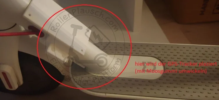

Ich habe den GPS Tracker mit Moosgummi umwickelt (damit nix vibrieren kann) und ihn in die Querstange (wo die Akkutasche montiert ist) reingeschoben!
Anhang anzeigen 828 Anhang anzeigen 829
Somit ist alles verkabelt und der Batterie-Deckel kann wieder drauf.

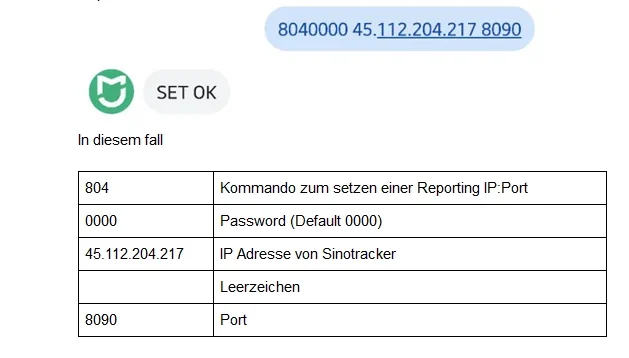

  2. SinoTrack bzw. Alternative Traccar Server Benutzen: Diese Option ist für die Aufzeichnung/Nachverfolgung eurer Route sinnvoll.
SinoTrack
Setzt den Server auf eurem ST-901M die IP an welche er seinen Standort Reporten soll.

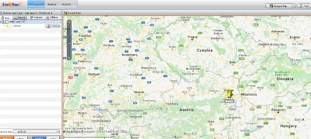

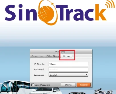

  • Login auf http://www.sinotracker.com/
    • (Achtung: Flash muss aktiviert/installiert sein)
  • ID User für Login Benutzen
    • ID = die ID Die auf eurem GPS-Tracker aufgedruckt ist
  • Es dauert ein paar Minuten bis der Standort angezeigt wird.
Anhang anzeigen 832 Anhang anzeigen 833

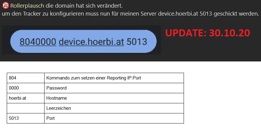

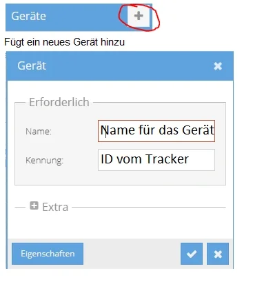

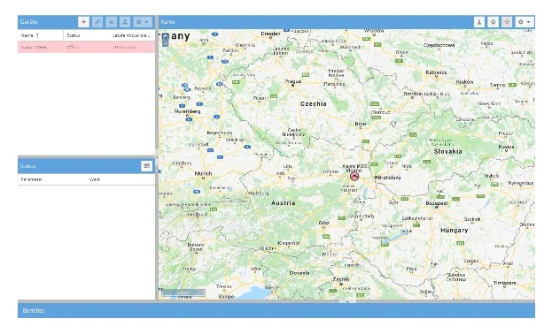

Ich hab mir einen eigenen Traccar-Server gehostet und für all jene, die Ihre Daten nicht in China haben wollen, bzw für all jene die keinen Eigenen Server aufsetzen wollen biete ich an meinen Server mitzubenutzen.
  1. Erstellt euch einen Account auf https://traccar.hoerbi.at/
  2. Wenn ihr eingeloggt seid, seht ihr Links oben “Geräte”
3. Stellt den GPS Tracker auf den Server um (alternativ auf auch einen Demo-server/eigenen Server)
4. Nun sollte der Tracker nach einigen Minuten auf aufscheinen.

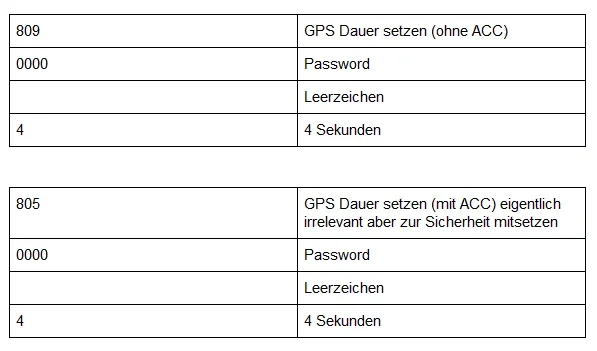

  • Erhöhen der GPS-Position Mitteilung
  • Default schickt der Tracker alle 20 sec seinen Standort.
  • Laut Bedienungsanleitung ist 5 Sec das Minimum.
  • Anscheinend verträgt der Tracker aber auch 4 Sekunden.

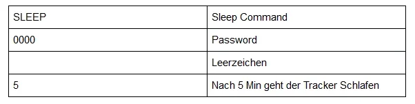

Sleepmode
Nachdem der Scooter 5 Minuten nicht bewegt wurde, soll der Track in den Sleep-Mode gehen um Akku und Datenvolumen zu sparen.

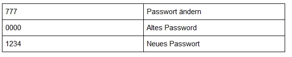

Passwort ändern

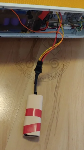

Heute hatte ich endlich alle Teile zusammen, die für das GPS Tracking Projekt benötigt werden. Als SIM Karte habe ich mir die vom Netzclub geholt, dort bekommt man 200MB im Monat für lau. Dachte ich bin schlau und hole mir XT30 - XT60 Adapter ohne Kabel dazwischen. Das geht natürlich nicht, weil dann der Stecker aus der Platine rausragt und der Deckel nicht mehr drauf geht. Einen der Adapter musste ich also zerlegen. Dann Kabel dazwischen gelötet und mit Schrumpfschlauch ummantelt.
Den Tracker habe ich einfach in zwei Taschentücher eingewickelt ins Rohr geschoben. Der JST Stecker am Power Kabel wurde dann ausgetauscht gegen einen JST SM Stecker, dafür hatte ich das ganze Crimp Zubehör zufällig da. Und dieser Stecker passt dann perfekt an den Sinotrack. Sicherung ist halt keine drin, aber no Risk no Fun.
Gerhard Gerhard Danke für dieses geniale Projekt, was du hier vorgestellt hast! Die Anleitung ist wirklich sehr gut nachvollziehbar. Auch einfach große Klasse, dass du deinen Server zur Verfügung stellst. Die Einrichtung hat keine halbe Stunde gedauert und schon konnte ich meinen Tracker online sehen!
Freue mich schon auf meine erste Testfahrt mit Tracker morgen. Nun kann ich auch den Roller unbeaufsicht und unabgeschlossen überall stehen lassen, um dann die Ganoven zu jagen :D
LG - D

Die Logindaten für den Sinotrack 901/901M setzten sich aus der ID und dem Passwort zusammen.
Die ID findest du ganz einfach auf der Rückseite des Gerätes, da ist eine Nummer. Das ist deine ID.
Wenn du das Passwort noch nicht geändert hast, dann ist das Passwort standardmäßig 123456
Also ID + 123456 - das sind die Standard Logindaten.
