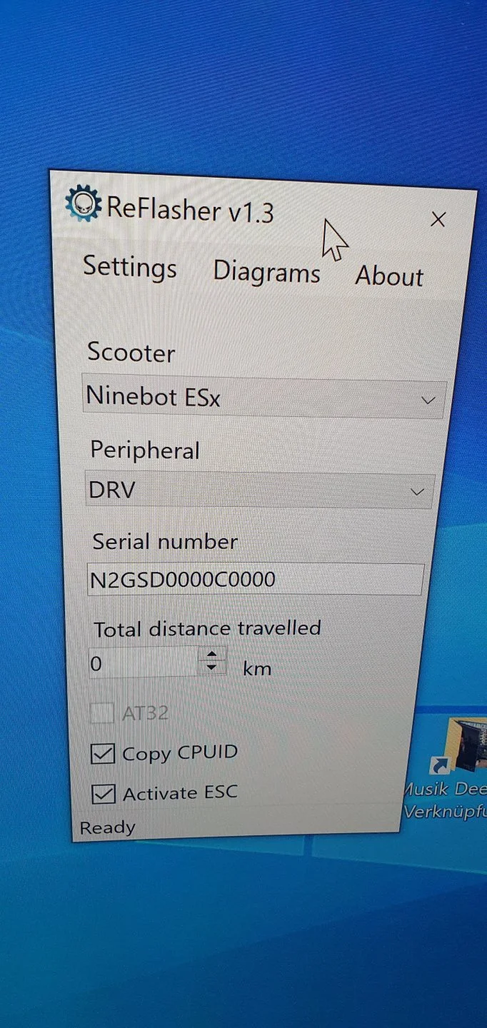

Nabend Leute.ich hab ein etwas komisches Problem. Undzwar der reflasher zeigt mir unten links kein Launch recovery. Allgemein sieht das Programm anders aus als wie im guide.muss ich was einstellen?beste grüße
Nabend Leute.ich hab ein etwas komisches Problem. Undzwar der reflasher zeigt mir unten links kein Launch recovery. Allgemein sieht das Programm anders aus als wie im guide.muss ich was einstellen?beste grüßeAnhang anzeigen 48039
Hast du eventuell Bildschirmanzeige größer als 100% eingestellt?
Mahlzeit. Das war Tatsächlich wegen der größen Skalierung. Jetzt steht Launch Recovery da. Reflasher sagte mir All done. hab DRV und BLE auf die nötige Version Gedowngraded. SHFW aufgeflashed. Alle einstellungen soweit getätigt. Hatte ein gutes Gefühl soweit alles ohne Probleme geklappt. Vor der Tür dann auf den Roller und Gas gegeben und musste feststellen das er Bremstöße gibt und so komisch ruckelt. Nur wenn man Gas gibt. Ich hoffe das ist nur ein ausführungsfehler meinerseits. Danke aufjedenfall für den tatkräftigen support. Danke GeoBot für den TIp mit der Skallierung da wäre ich so schnell nicht drauf gekommen.
Ok hab es geschafft. Hatte den ECO Modus nicht eingestellt in der App. Der Roller fährt sich wunderbar, lediglich die Bremse muss ich noch justieren. Hatte autobreak ausgeschaltet weil ich das ausrollen echt schön finde. Der Tempomat verliert an Geschwindigkeit wenn ich den setze wie kann ich das besser einstellen?
Kein Problem. Der liebe Charles Lothean war nach seiner eigenen Aussage einfach zu "lazy", um das vernünftig zu formatieren. Dementsprechend tritt dieses Problem eben auf. Mit einem kleinen Trick kann man das aber umgehen. Du startest den ReFlasher unter 100% und stellst danach erst auf beispielsweise 125% um. Dann funktioniert es auch.
