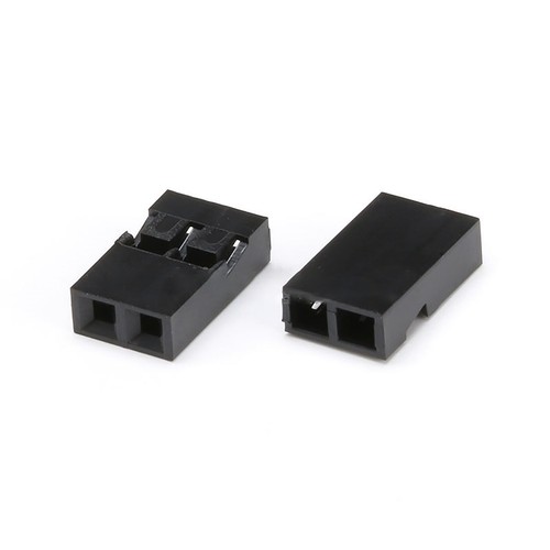

Meinst du sowas?
Meinst du sowas?
Hi Olli_69, denke das die ( Pitch Housing) oder wie das heißt in der größe gibt das man die entspannt auf den Controller stecken kann weil die Dupont doch so groß sind. Sollten wir auf dem Bild rauf passen, den Rest kann ich zusammen löten.
Gerade nochmal gesehen das du ja schon 2mm raus gesucht hast, normale DuPont sind glaube 2,54. Hast du mir jetzt doch schon meine Frage beantwortet🤔😁
https://www.ebay.de/itm/19380875543...ar=495503397843&widget_ver=artemis&media=COPY
Die sehen optisch passend aus, vielleicht kann ja mal jemand der den neuen Controller (schwarz) gerade offen hat mal die Pinabstände messen 🫣
Korrekt 🙃
Wie du selber gesagt hast - normale 2,54 sind zu weit, danach kommt 2.0-dazwischen gibts nix. Beim Dashboard haste auch nen Pitch von 2,0.

Sitzt der 2pin stecker denn überhaupt sicher dadrin oder wäre ein richtiger 7pin stecker der es voll ausfüllt doch noch besser? Ich würde mir auch gerne so ein Adapterkabel bauen für die Zukunft, und die meisten Fehler (Rauchentwicklung und so) scheinen ja vom misglückten connecten der 5V und GND connectionen zu kommen... da mal kurz wackeln und es ist blitzgefahr!
Wäre schön wenn da jemand Erfahrung mit hat! Vgl zwischen 2 pin stecker vs 7 pin, macht es überhaupt einen Unterschied? Oder passt der 7pin stecker vllt sogar gar nicht wegen nicht genormten abständen wie der post vor mir eventuell andeutet?
lg
lg
Wenn man da nicht pfuscht, wie du es gemacht hast und die abisoliert, kann da mit isolierten Buchsen auch nichts passieren 🙃
Ob man lieber den 7-poligen Adapter aus der Anleitung basteln will, muss jeder selber wissen, der rutscht zumindest nicht raus und verursacht einen Verbindungsabbruch - Panzerband oder Isolierband tuts imho auch.

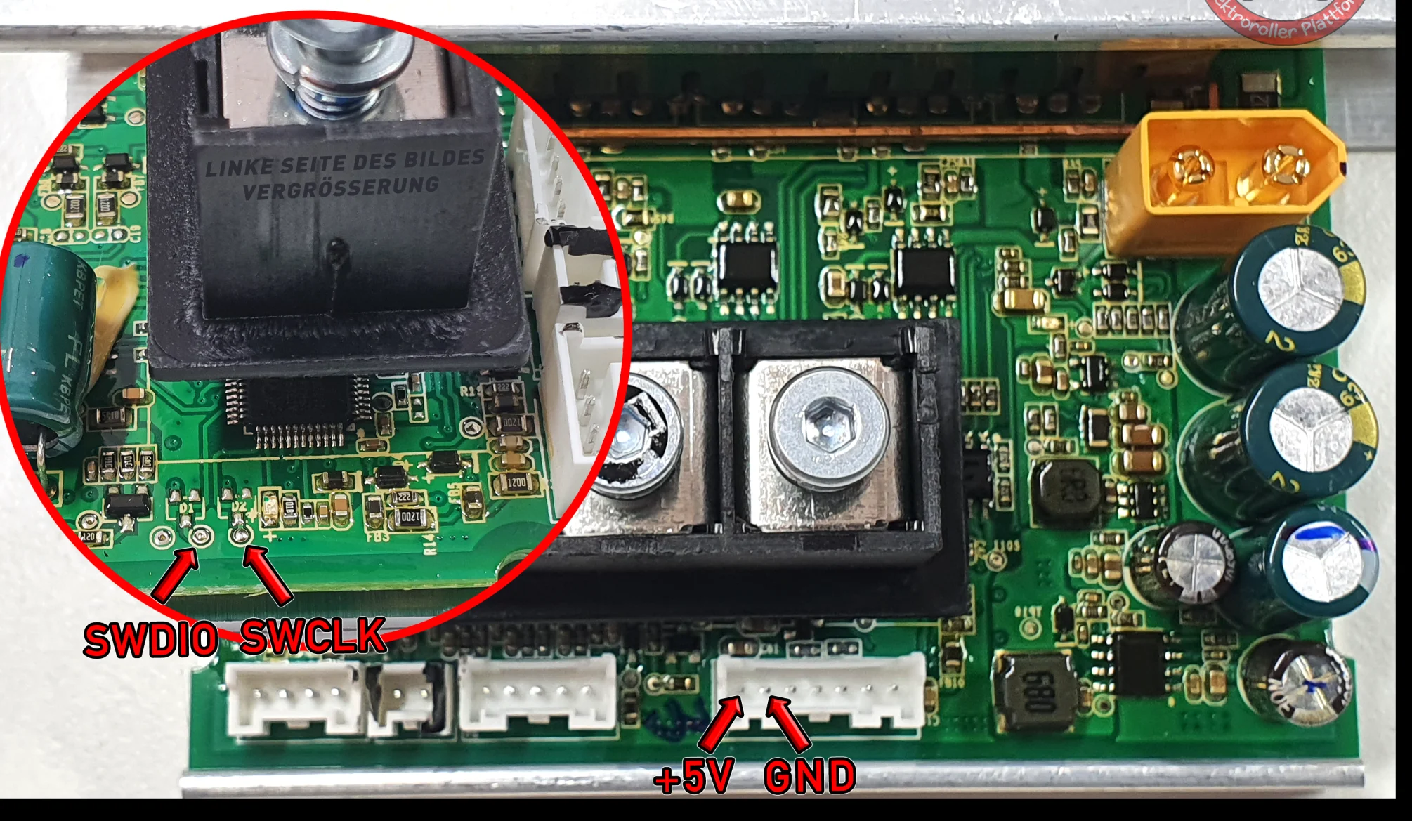

würde auch direkt an die Platine löten wenn jemand die Punkte hätte für 5v/Ground.
Eben erstellt:
(Anklicken zum vergrößern)

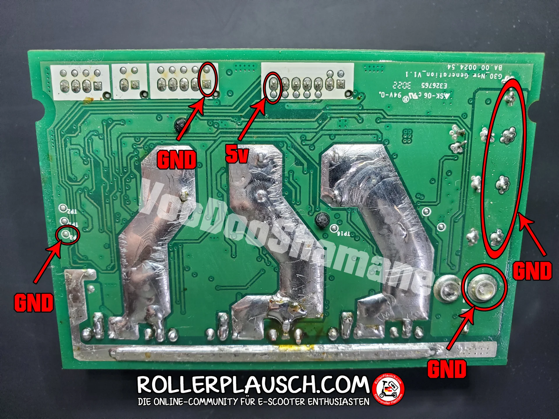

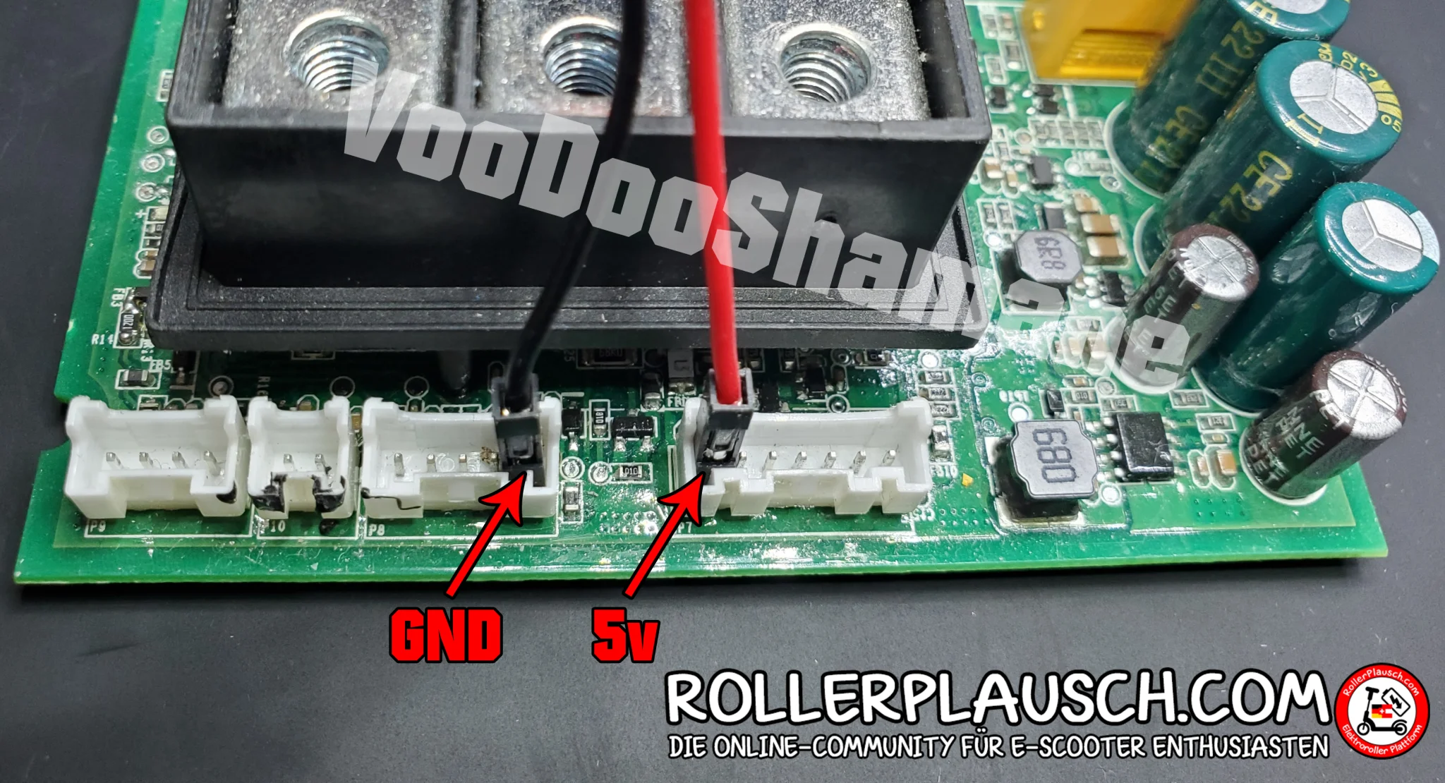

Nicht nötig.
GND kann man auch einfach an dem Hallsensor Stecker für den Motor abgreifen.
Dann sind die Stecke schön separiert und sie passen mit den normalen Dupont Steckern wunderbar.
Ist trotzdem empfehlenswert sie vorher einmal von der schwarzen Plastikabdeckung zu befreien und mit einer Zange vorsichtig etwas zusammendrücken damit sie besser sitzen.
Im Anschluss kann die schwarze Plastikabdeckung wieder drauf gesteckt werden.

Nicht nötig.
