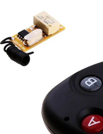

Hallo, vielleicht ne ganz blöde Frage, aber könnte man so etwas auch verwenden:
Spezifikation:
Material: Metall, elektronische Bauteile
Größe der Fernbedienung: Ca. 5 x 4 x 1 cm / 2 x 1,6 x 0,4 Zoll
Modulgröße: Ca. 2,5 x 1 cm
Arbeitsfrequenz: 433 MHz
Arbeitsspannung: 3V-5V-12V-36V
Übertragungsreichweite: 30 Meter
Kanal 1
Spezifikation:
Kanal 1
Warum sollte das nicht gehen? Du brauchst doch nur permanente Spannung für den Empfänger. Und eine Möglichkeit, bei Bedarf den Empfänger stromlos zu schalten, sonst killt dir der Empfänger im Winter deinen Akku.
