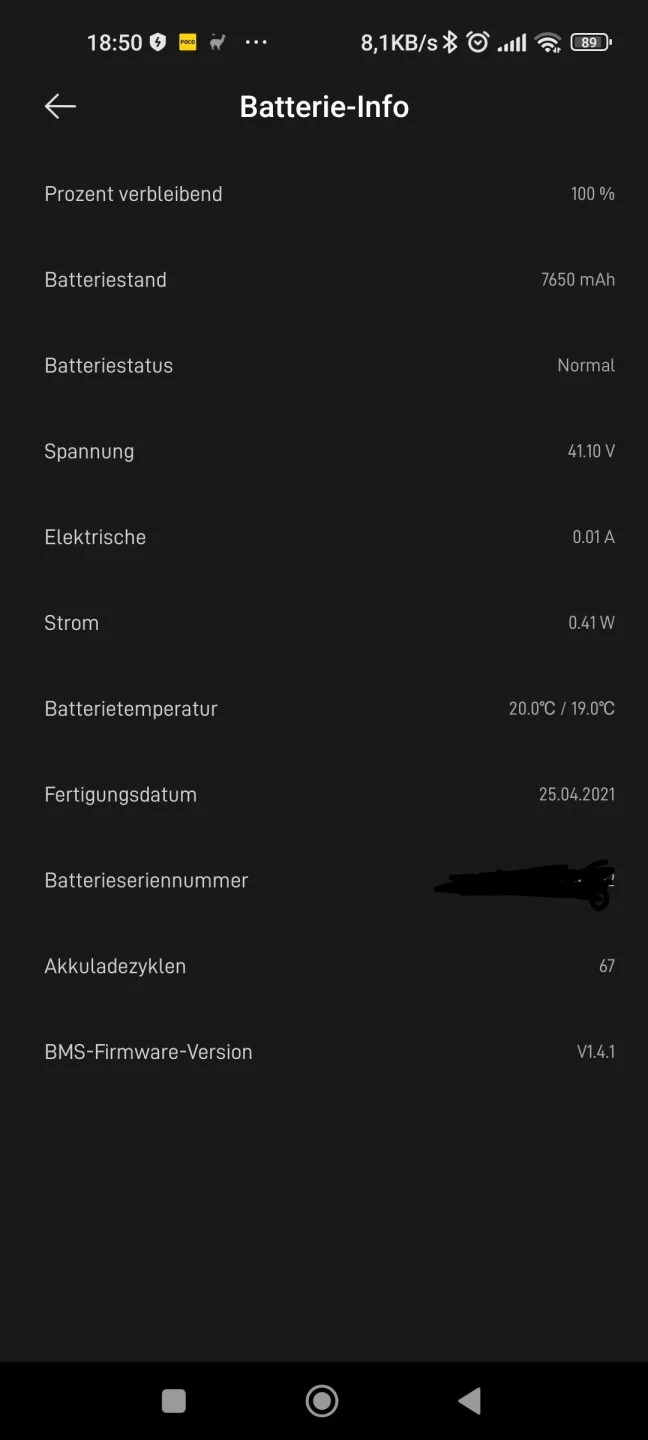

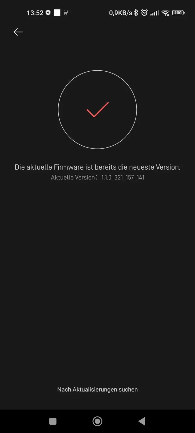

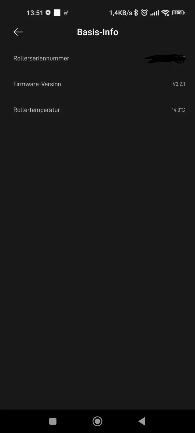

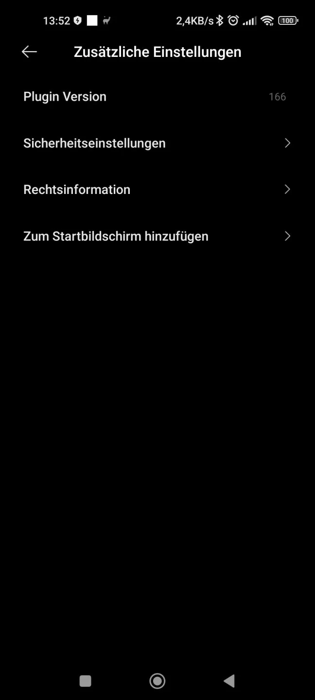

Ich reihe mich als Noob hier mal mit ein.
Ich habe hier viel gelesen, wenig verstanden und nun die Hoffnung, mit einem Clone-Dashboard einen Strohhalm gefunden zu haben, mit dem ich meinen Scooter auf max. 30 km/h tunen kann.
Diesen habe ich gebraucht gekaut und der Vorbesitzer war ganz stolz, dass alle Updates schon installiert sind...
Kann ich auch Basis des im ersten Thread verlinkten Clone-Dashboards mein Ziel erreichen? Was wären denn dann die nächsten Schritte nach dem Einbau?
Meinen aktuellen Status versuche ich mit Screenshots anzuhängen.
Ich danke euch im Voraus!
Flo
Flo

Wue im ersten Post zu lesen ist:
Meist wurde dieser Vorgang (Selbstupdate) neben dem Mikrocontroller Patch auch zusätzlich deaktiviert.
Damit man nicht ausversehen eine original BLE Firmware auf die billigen Mikrocontroller flasht und sie somit bricken (Firmware startet nicht) würde.
Hin und wieder kommt es aber vor, das dieser Patch sehr schlecht implementiert wurde.
So das sie nicht einmal mehr das Flashen einer DRV Firmware zulässt.
Somit kann dir bei einem Clone KEINER eine Garantie geben, dass es funktioniert!
Das von VooDooShamane VooDooShamane verlinkte Board unter "was kann ich kaufen" habe ich auch bereits mehrfach verwendet, ohne Probleme, aber trotz gleichem Verkäufer kann sich das täglich ändern und ein schlechterer Patch installiert sein.
Der sicherste Weg ist und bleibt der Downgrade des originalen Dashboard mit MiDu-Flasher. Solltest du dir das nicht selber zutrauen, gibt es hier Hilfe:
Vielen Dank Olli_69 Olli_69 !
Muss ich dann nach dem Einbau des Boards noch etwas tun oder ist das "plug and play"?
Parallel frage ich in dem von dir verlinkten Thread nach Hilfe 👍🏻
Schönen Gruß
