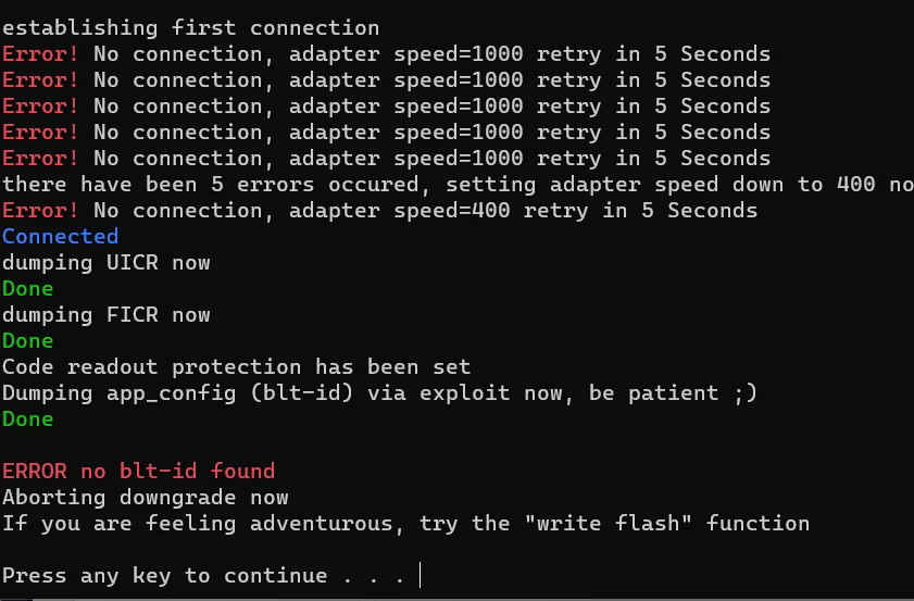

Hi, bin gerade dabei es zu versuchen. Hab es mit der Büroklammer gemacht. Gewartet bis die 5 Errors kommen, dann die Pins rangehalten. Ich erhalte ein connected. Jedoch dann einen abbruch:
kann mir wer da helfen?
Xiaomi Pro 2
Original Dashboard.
Kein 3.1 Controller
BLE 157
Beim override habe ich NO gewählt

War der Scooter nicht aktiviert? So oder so mach halt die Write Flash option
Nicht aktiviert oder nicht mit der Original App aktiviert - dann fehlt die BLTID. Nicht tragisch, einfach "write flash" nehmen statt "downgrade"... steht ja auch auf dem Bildschirm und ich frage mich gerade, warum auf diesen Punkt in der erstklassigen Anleitung ebenfalls ausführlich eingegangen wird - wenn es keiner l i e s t 🙈
Danke euch für die Hilfe :)
Hat nun alles geklappt.
Musste den Cache von der SHU leeren damit mir auch alles korrekt angezeigt wird und die FW drauf installiert werden kann.
Dachte nicht, dass die Methode mit dem MiDu Flasher doch so einfach ist. Vielen herzlichen Dank für das Tool :))

hallo da ich jetzt versucht habe meinen xiaomi pro 2 u downgraden zeige er mir diesen fehler
Error! there might be something wrong with the device firmware,
either no connection, or no reset possible
current adapter speed=400, there have been 10 errors occured
retry in 5 Seconds
Connected
dumping UICR now
Done
dumping FICR now
Done
Dumping app_config (your blt-id) now
Done
ERROR no blt-id found
Aborting downgrade now
Drücken Sie eine beliebige Taste . . . "write flash" function

ich sende den log mal hier rein
If you are feeling adventurous, try the "write flash" function
