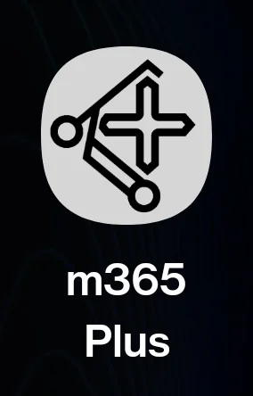

Wie wäre es mit dem RollerPlausch Logo mit einem Plus.... Und die rote bandarole weg oder da rein die m365 plus Name... Könnte es auch nachher mal erstellen wenn dies keinen stört? Oder wer laubt wäre?m365 Plus - Version 1.9.1

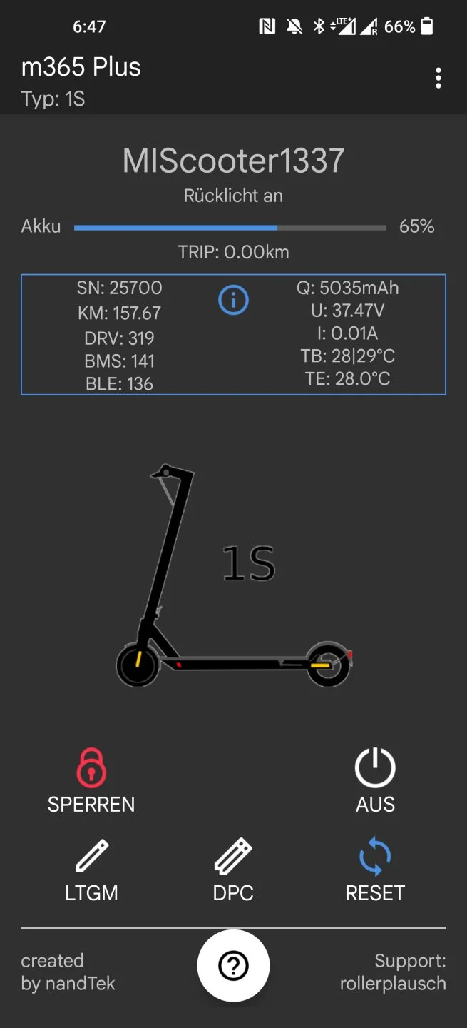

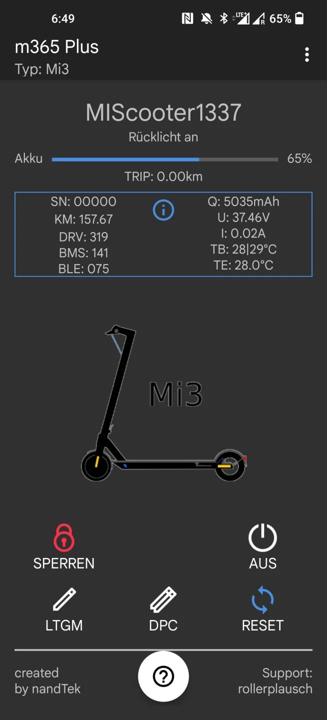

Wie bereits angekündigt gibt es nun ein Relaunch der App unter neuem Namen. Zu den eingereichten Namenvorschlägen wollte ich zunächst ein Votum machen, doch damit der Übergang möglichst schnell erfolgt und damit die neuen Anmeldungen nicht weiter warten müssen, habe ich mich auf einen Namen festgelegt, der wie von vielen gewünscht das "Plus" enthält und die neuen Features betont: Damit die App dem Namen "m365" gerecht wird, ist die Unterstützung für das (unverschlüsselte) 55aa-Protokoll reingekommen, so wie es bei CamiBLE bzw. m365 Classic/Pro zum Einsatz kommt.
Änderungen im Überblick
- Neue, verbesserte Kommandoschnittstelle: schnellere und zuverlässigere Abarbeitung von Kommandos (ausführliche Erklärung folgt zu einem späteren Zeitpunkt)
- 55ab-Protokoll: 1S, Pro2 (wie gehabt) und neu: Essential/Lite und Mi3 (ungetestet)
- 55aa-Protokoll: CamiBLE (getestet) und Clon Boards, m365 Classic / Pro (ungetestet)
- Firmware Update / Flasher wieder verfügbar, zuverlässige Datenübertragung durch neue Kommandoschnittstelle
- Neue Assets: Alle Xiaomi Scooter Bilder ersetzt durch selbst gezeichnete Bilder (Classic, Pro, Pro2, 1S, Lite, Mi3)
- Anhang anzeigen 18548Anhang anzeigen 18549
- Abgewandeltes Logo
- Anhang anzeigen 18550
