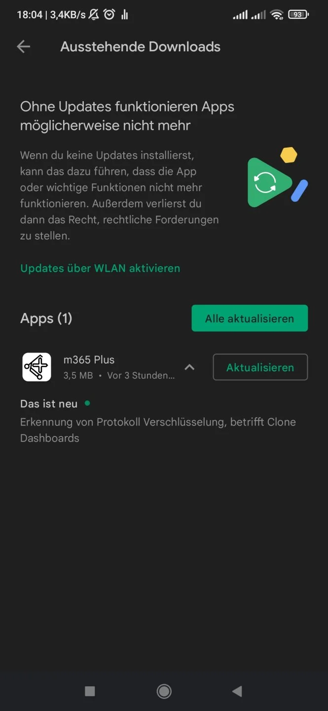

Vielen Dank für die Hilfe . 😎✌️

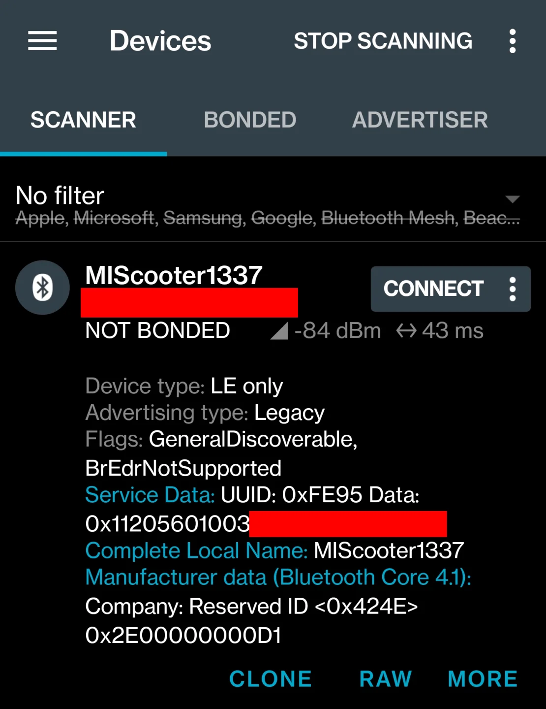

Der Shot ist etwas zurecht geschnitten, da ich nicht den ganzen Screen posten wollte. Kommt beim Öffnen der App selbst, Bluetooth und GPS waren sogar noch aus.
