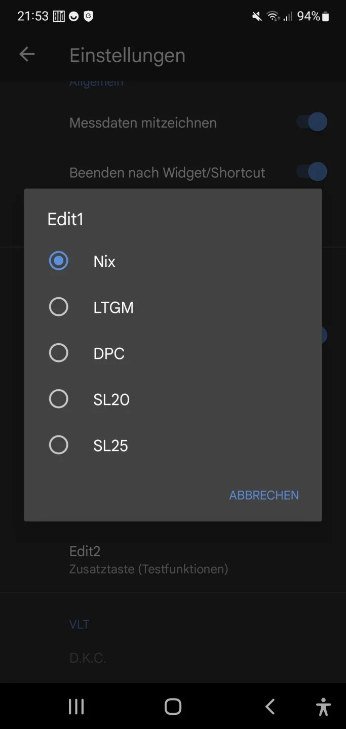

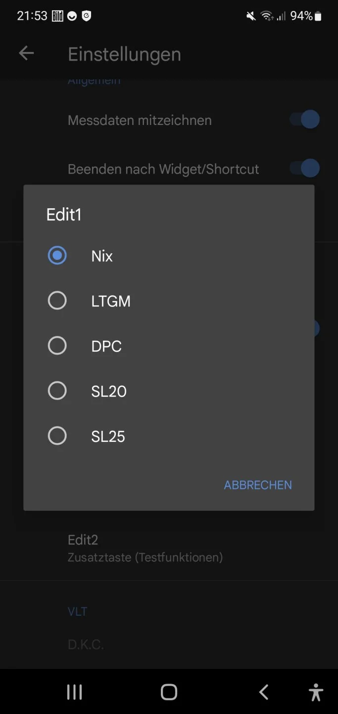

Das teste ich dann 😏Mal noch was anderes, ich habe ja die gepatchte VLT drauf,müsste er nicht zumindest die Buttons für LTGM ,DPC usw. wie hier auf den Bildern der vorgestellten App anzeigen? oder erst wenn er sich "richtig" verbindet? Komisch und nervig auch das SHU und auch M365+ meinen 1S als Ninebot irgendwas anzeigt und ich das nicht ändern kann . Aber so sind die Clone halt😏
Momentan gibt es keine Erkennung, ob eine CFW oder VLT installiert ist. Coole wäre sowas, dann könnte man die Buttons automatisch einblenden. So muss man halt in die Einstellungen gehen und die Buttons dort auswählen.
Es gibt übrigens einen neuen Bug, zumindest bei mir, wodurch die ausgewählten Buttons nicht direkt angezeigt werden. In dem Fall einfach App schließen und neu starten.

Bei mir wird (noch),keiner der Buttons angezeigt auch wenn ich in die Einstellungen gehe.
Ach 🙈Nee,da noch nicht...dachte ja die kommen bei "korrekter" Verbindung automatisch,aber das hat sich ja schon geklärt. Danke!

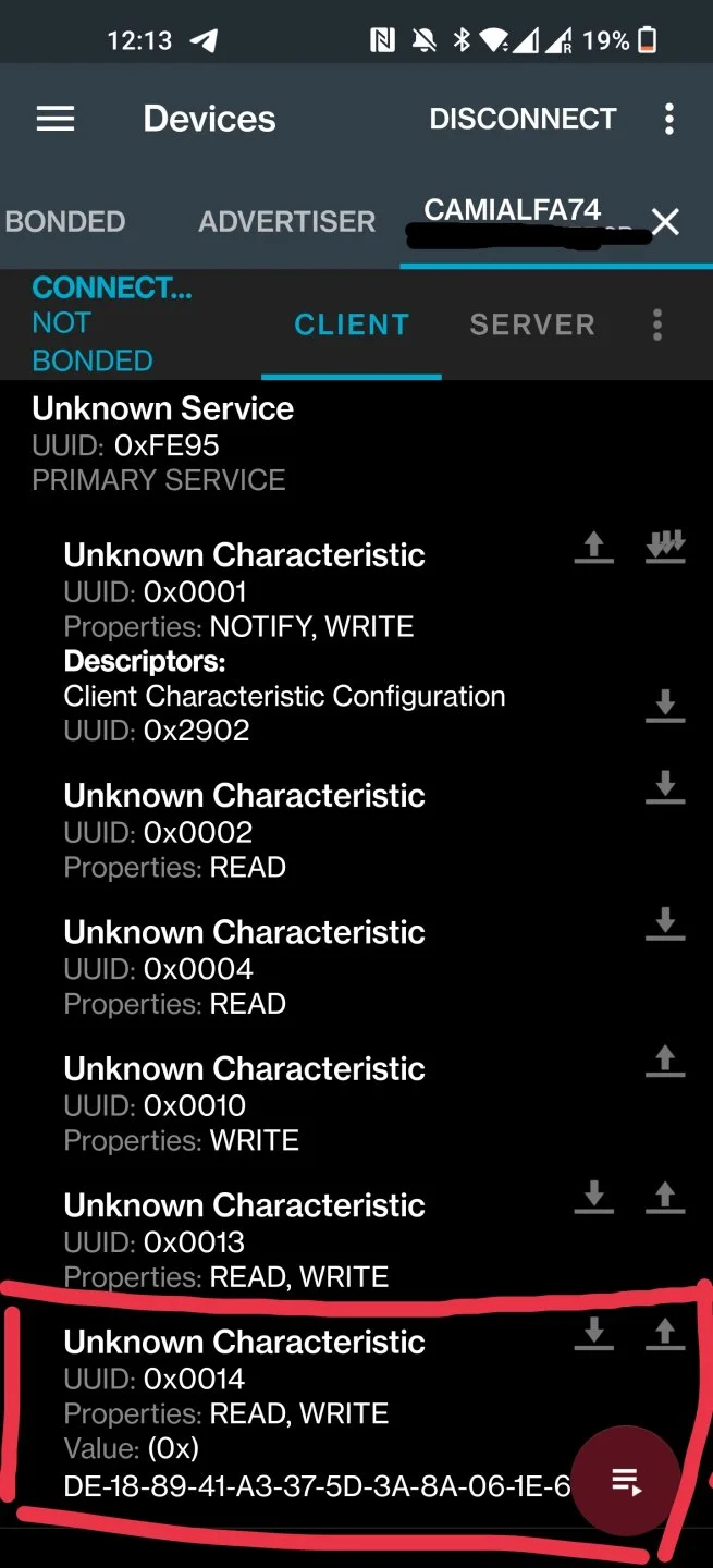

BLE110 ist drauf. Die Verschlüsselung ist nun so, dass der erste Teil vom Schlüssel in Charakteristik 0x0014 abliegt und der zweite Teil von einem speziellen BMS Register kommt. Mehr ist es nicht. Denke die kommende Woche sollte ein Update kommen.
