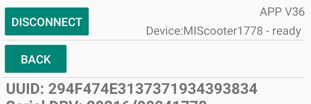

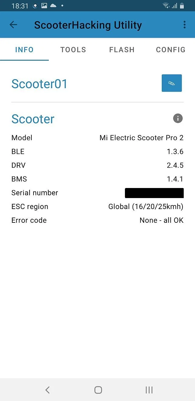

Servus Olli,
sieht man die Anhänge zu meinem Post nicht? Ev. würden sie aufklären wie ich auf die DRV245 komme.
Ich gestehe, ich habe, wenn überhaupt, nur rudimentäres Wissen und ich gestehe weiters, ich lese schon länger als 1 Tag.
"Meine" BLE ist 1.3.6 und ich hab gelernt, das ist die Dashboardsoftware und sie ist patchfähig weil unter v1.5.x.
Die Controller FW ist 2.4.5 und - ja komisch, sie wird im Zusammenhang mit dem Pro2 nirgends erwähnt.
Deswegen dachte ich wenn ich die, die drauf ist patchen kann, wird wohl nix schief gehen.
Deinen Ausführungen folgend nehme ich jetzt an, ich kann eine DRV247 patchen und aufspielen?
Liege ich jetzt richtig?
DANKE

Super danke für die Erklärung 🙂. Die DRV245 gabs nur kurz bei Auslieferung, daher ist die nicht gedumpt(verfügbar). Die installierte DRV ist ohne Bedeutung, wichtig ist ja, welche Version sicher installiert werden kann - das ist beim Pro 2 die DRV247 😉
Da deine UUID kein "FF" hst, hast du den v3.1 Controller und kannst somit nur eine gepatchte DRV247 flashen, nennt sich VLT.
Du kannst NextGen nehmen oder, was für mich besser ist, eine richtige VLT. Schau dir einfach beides an und entscheide dann, was für deine Bedürfnisse am besten ist. Bei VLT gibt's "blaue Pille" und rote Pille, blau ist ähnlich einfach wie NextGen, rot entfaltet das volle Potenzial:
