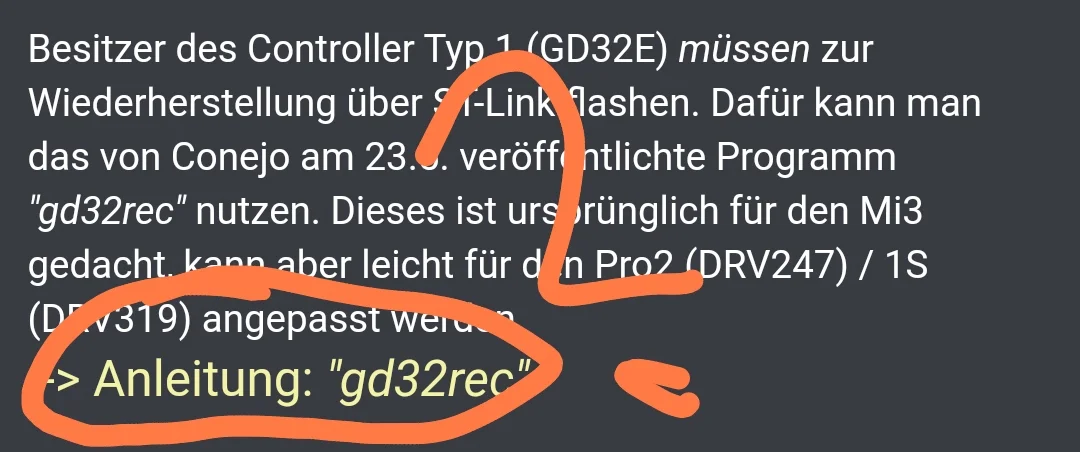

Hast du dir die erste Seite durch gelesen? So wie VooDooShamane geschrieben hat?
Da steht doch was mit Anleitung gd32rec..... Anhang anzeigen 42719

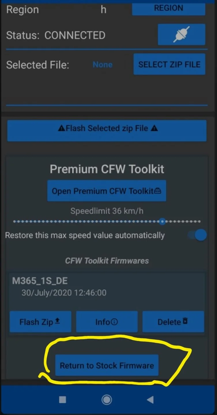

Also mach doch einfach, was ich vorher geschrieben hatte " Return to Stock Firmware " und dann mit downG die 247 hinterher flashen
