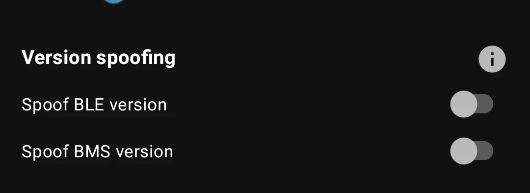

Shu bietet kein Spoofing an. Das macht imho nur Xiao....und diese Software wird hier nicht supportet. Bitte wende dich an den Verkäufer der App, schließlich hast du dafür bezahlt.
Reaktionen: jarroq
Olli ich war gerade in shu drinne.... Kuckst du 👇👇nur zur Info..... Ich bin jetzt off...
