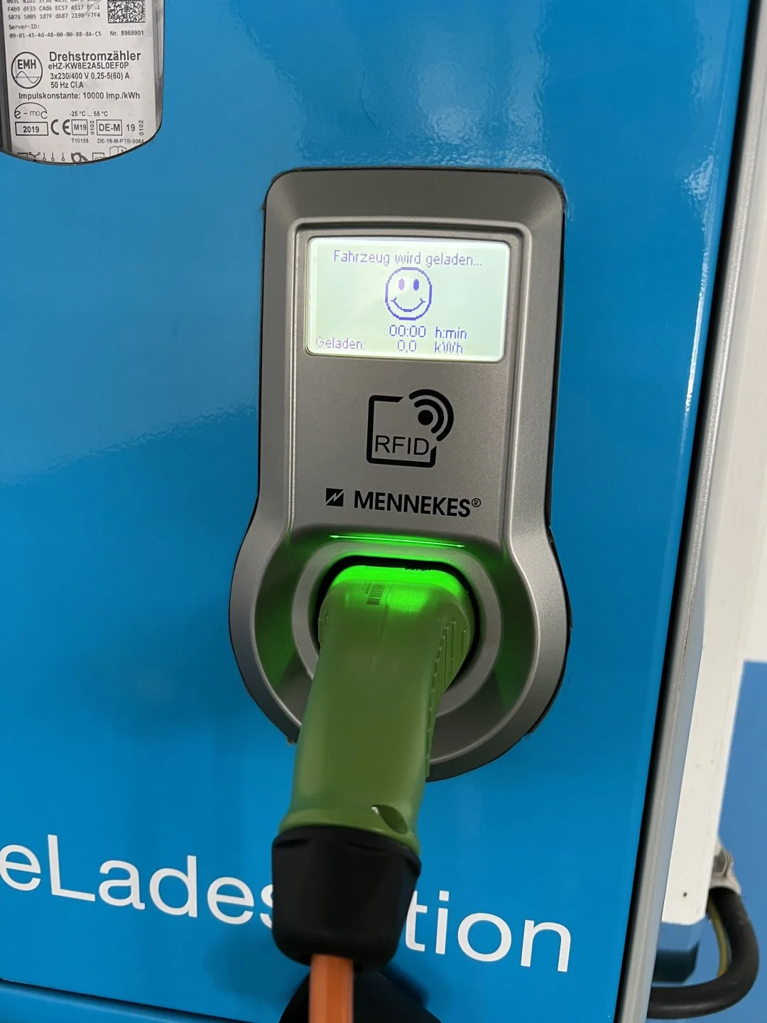

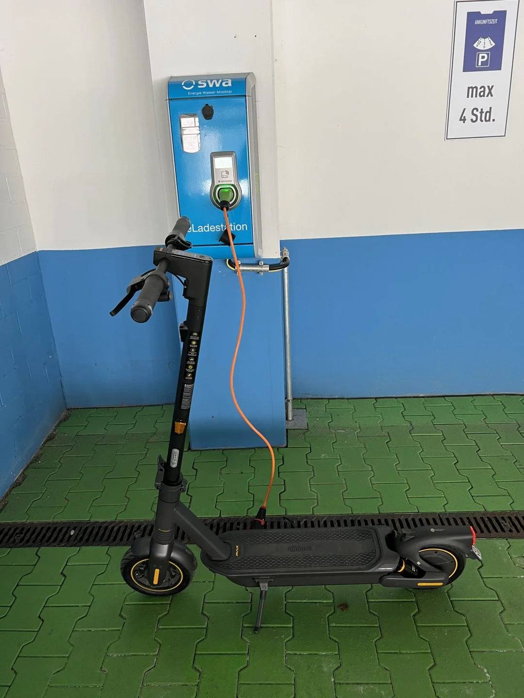

Oha, da würde ich steil gehen, wenn das Teil meine Möglichkeit zum Laden des PKW blockiert. Zumal diese Art von Steckern mehr als verboten ist,schließlich ist es eine 11KW wenn nicht sogar 22KW Dose, aber vielleicht erledigt sich das Problem dann von selbst falls du aufgrund der nicht vorhandenen Sicherung eine gezogen bekommst….
Die Säulen dort sind immer frei, somit blockiere ich hier sicher niemand. Stand jetzt.
Das mit mehr als verboten interessiert mich aber. Wo steht das geschrieben? Das Kabel hat CE und dient zum Laden aller Elektrofahrzeuge wie Twizy, Zero und alle anderen Fahrzeuge mit Schuko Stecker. Meinen Niu 80‘er Roller lade ich auch darüber. Hast Du mir einen Link oder ähnlichem zu dem Verbot? Wenn das so ist, würde ich es auch unterlassen.
Reaktionen: ACE
