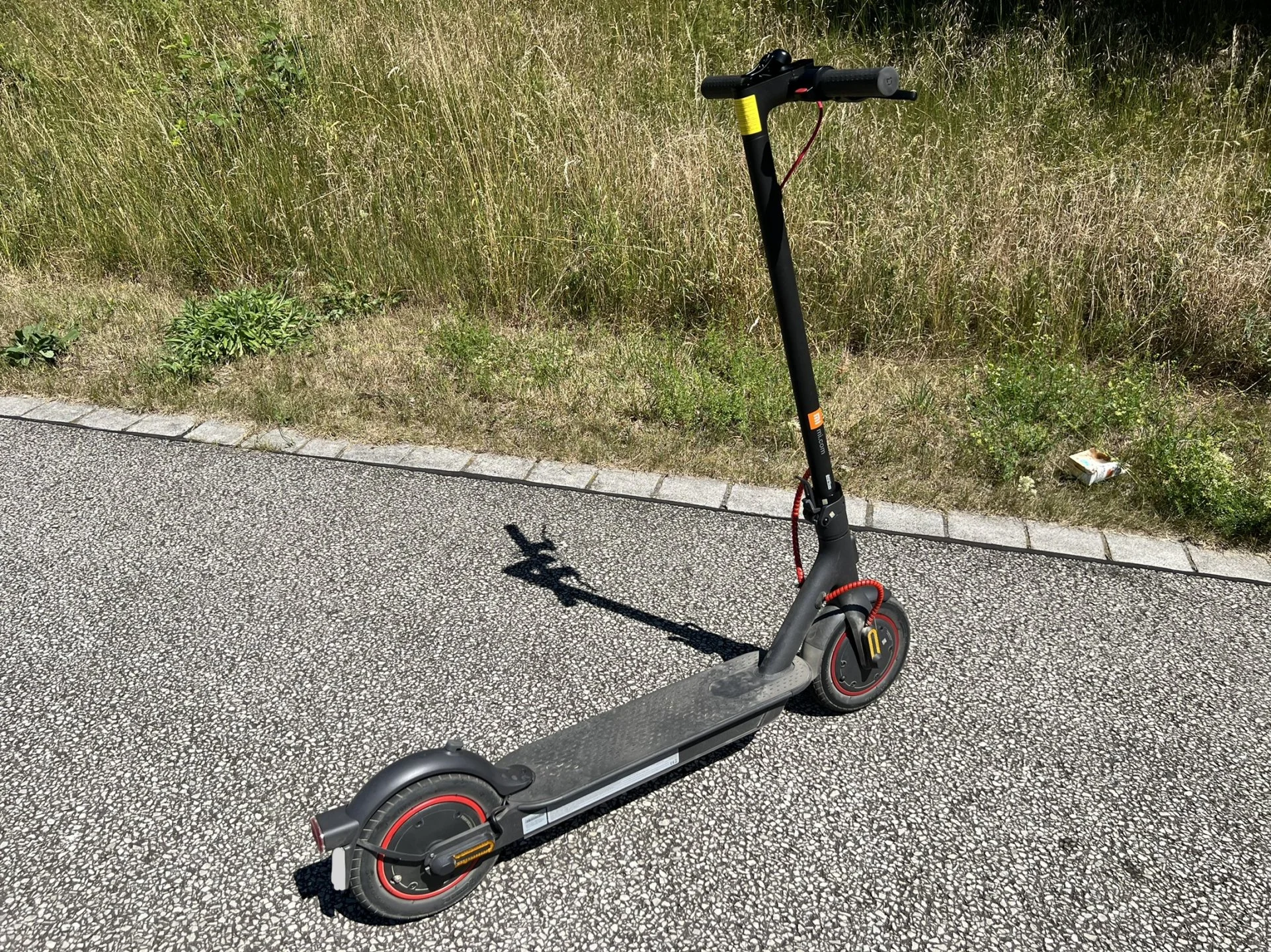

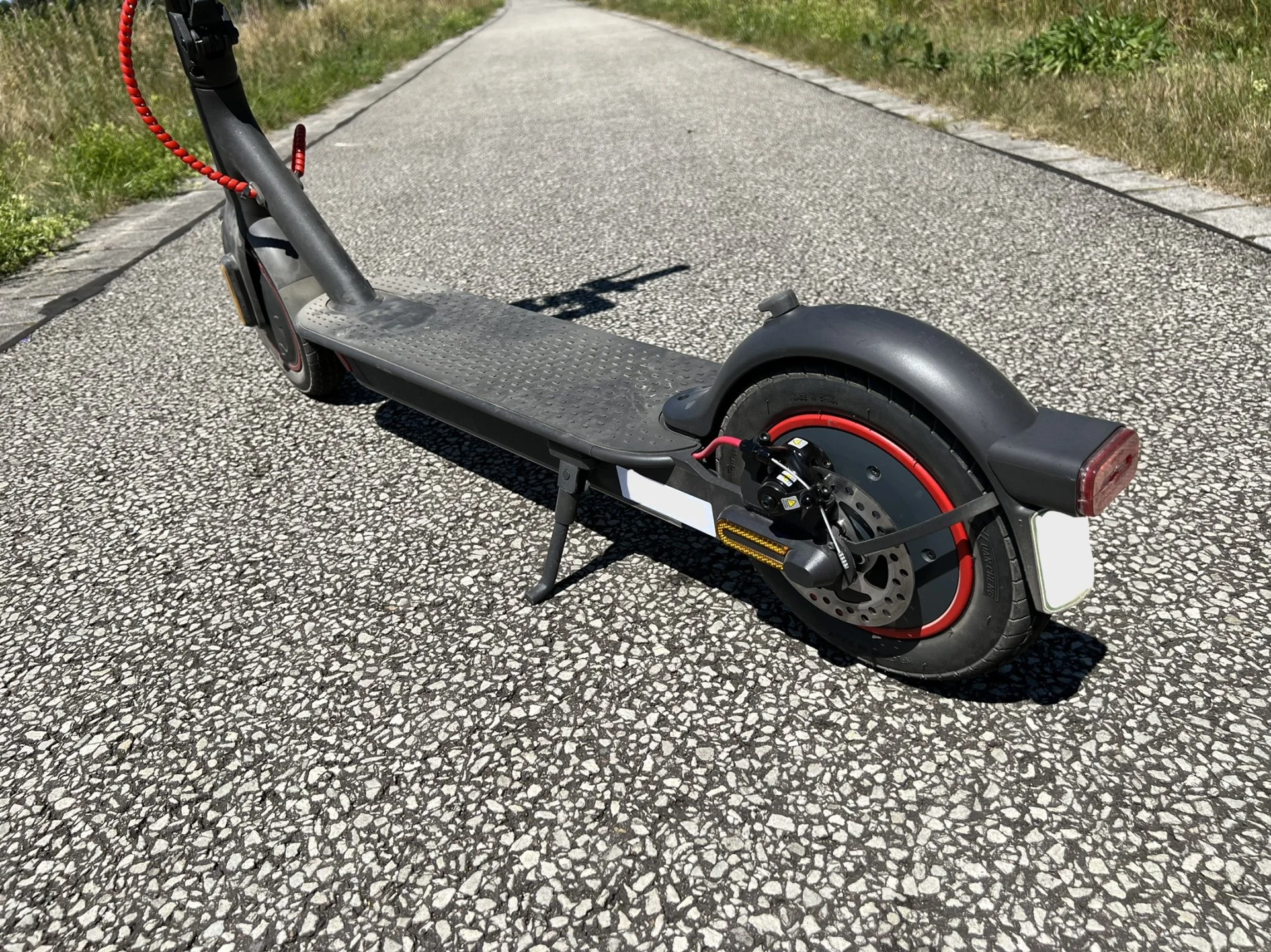

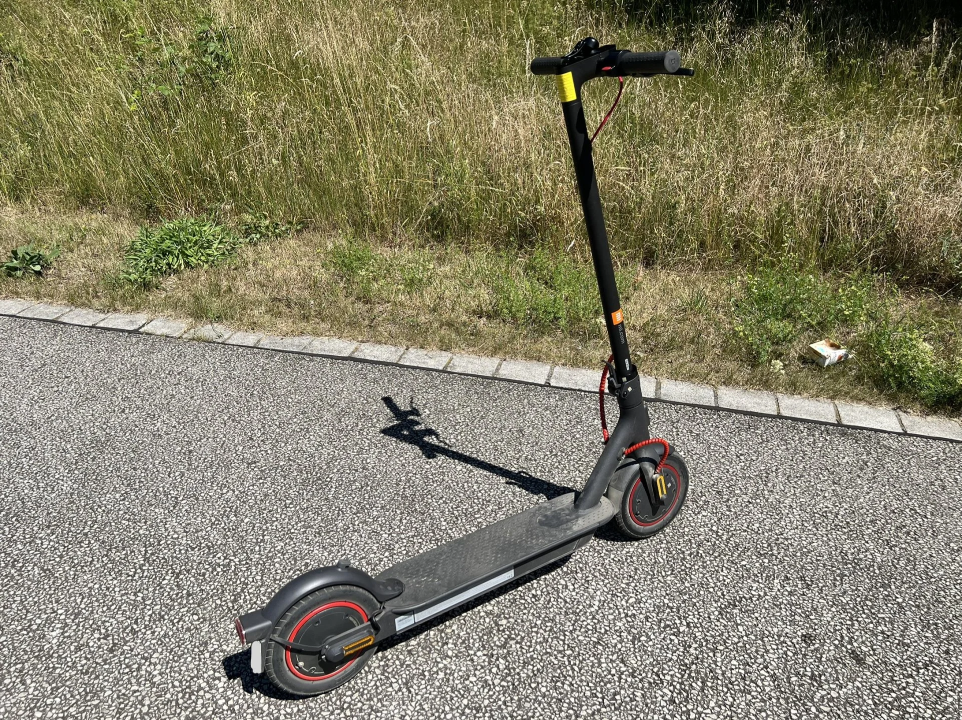

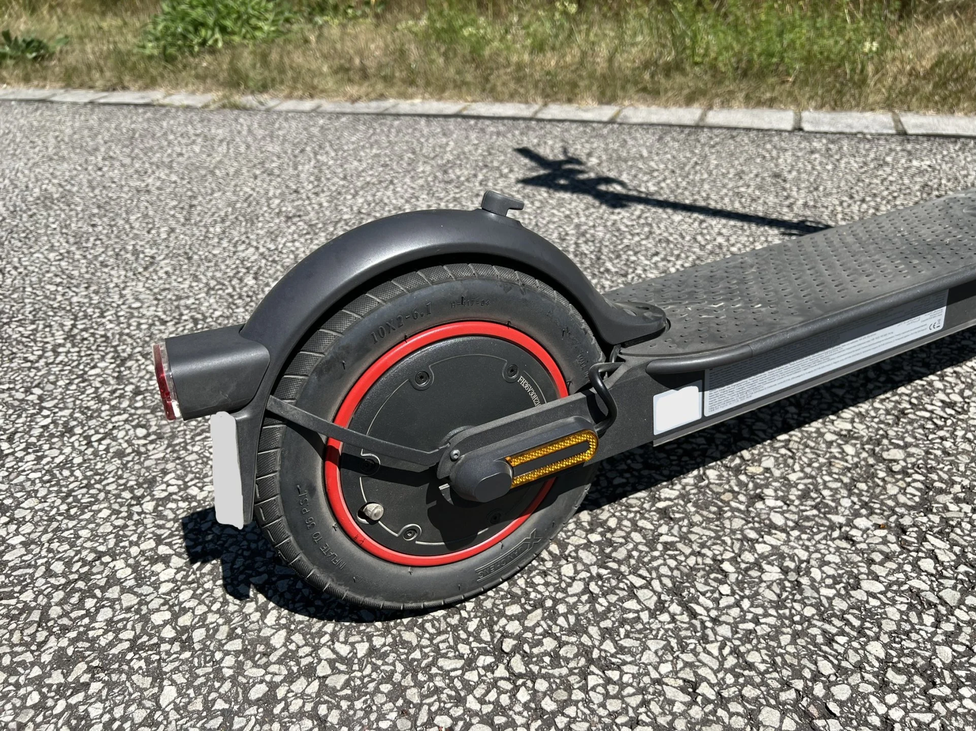

Bevor ich den Scooter schlachte bin ich heute doch mal ein bisschen komplett stock gefahren und das ist schon ganz schön ermüdend im Verhältnis zu dem was ich so gewöhnt bin.
An dem steilen Berg auf dem ich wohne ist er mit 600W nur noch 15kmh gefahren. Und ich wiege nur 65kg. Da fühl ich mich nicht ganz so schlecht wenn ich dem an den Kragen gehe 😇
Berg ab war ich aber erstaunt wie stabil er mit 35 gefahren ist.
Offroad ist der Vorderrad Antrieb natürlich nicht so optimal hatte häufig wheelspin und musste mich sehr nach vorn lehnen. Die 8,5" Räder sind recht holperig. Da wird AWD und 10" wahrscheinlich viel helfen. Andererseits ist der scooter ja auch nicht für Offroad gedacht. Da hab ich lieber mein Mountainboard:cool:photo5262675199780829035.jpg
