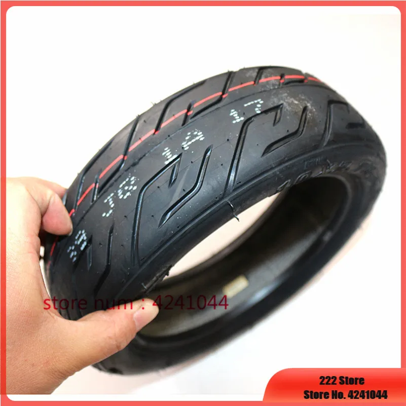

hast du auch den hier geholt?
Der sieht aus wie meiner, obwohl bei mir 70/60-6.5 draufsteht. Das ist aber wohl das selbe wie 10x2.70-6.5.
Den Link von meinem gibt es leider nicht mehr. Das Profil ist aber absolut identisch.
Edit: Hab Quatsch geschrieben, mein Profil ist anders.
