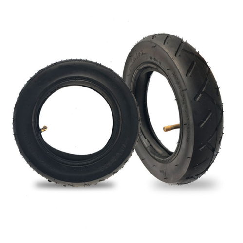

Reifenwechsel
Na da bin ich ja gespannt wenn ich das mit meinem versuchen will....
hab mir den selben Reifen bestellt. :poop:

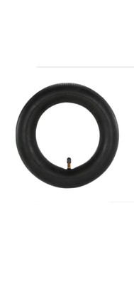

Dann habe ich zwei Mal die falschen Reifen, wo erhalte ich denn deine ? Dann probiere ich es damit noch einmal. Die originalen, weichen, gehen ja einfach.
Welches Werkzeug hast du benutzt ? Bei mir ist kein Kratzer aber durch den enormen Druck beim Hebeln sogar die Felge verbogen. Da war schon Kraft dahinter. Dann ist der Lack abgeplatzt. Wie soll es gehen ? Kabelbinder bitte nicht mehr vorschlagen das ist Quatsch bei den starren Dingern. Da geht ohne echt einfacher.
Und, macht es Sinn ? Denn Meine Fenderstütze ist bedrohlich nahe und wenig Luft.
Kommt das Heck überhaupt höher oder ist nur der Reifen breiter ? Dann kann ich mir das eh sparen. Bei dem Pic sieht es nämlich arg flach aus. Das nützt mir gar nix 🤨

?! Der Innendurchmesser ist der gleiche: 6,5" - 165mm und da sogar nur mit 160 mm angegeben. DIe Breite mit 70 mm ebenfalls (2,7*25,4= 68,xx mm)

Vergleiche doch mal den Innendurchmesser von Original und "Breitreifen". Da muss erkennen können, ob das passt.
Wenn Tubeless drauf steht, sollten die Chinesen wissen, wie so ein Reifen aufgebaut ist. Meiner saß halt auch deutlich strammer als die Originalreifen.
Die sind wohl für eine breitere Felge gebaut.

Deine Reifen sind wirklich andere, Das Profil habe ich bei 3 Verschiedenen noch nie gehabt. Und alle 3 haben andere innendurchmesser obwohl alle angeblich die selben Maße haben. Es scheint also eher der Händler zu sein, der hierüber entscheidet.
