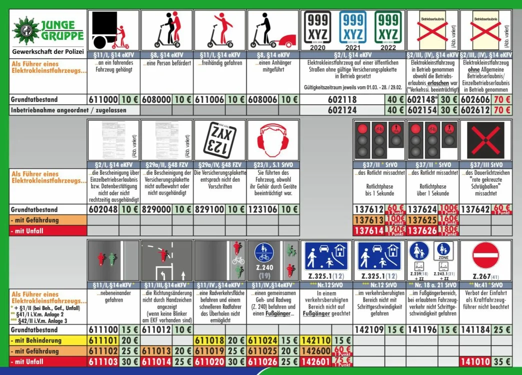

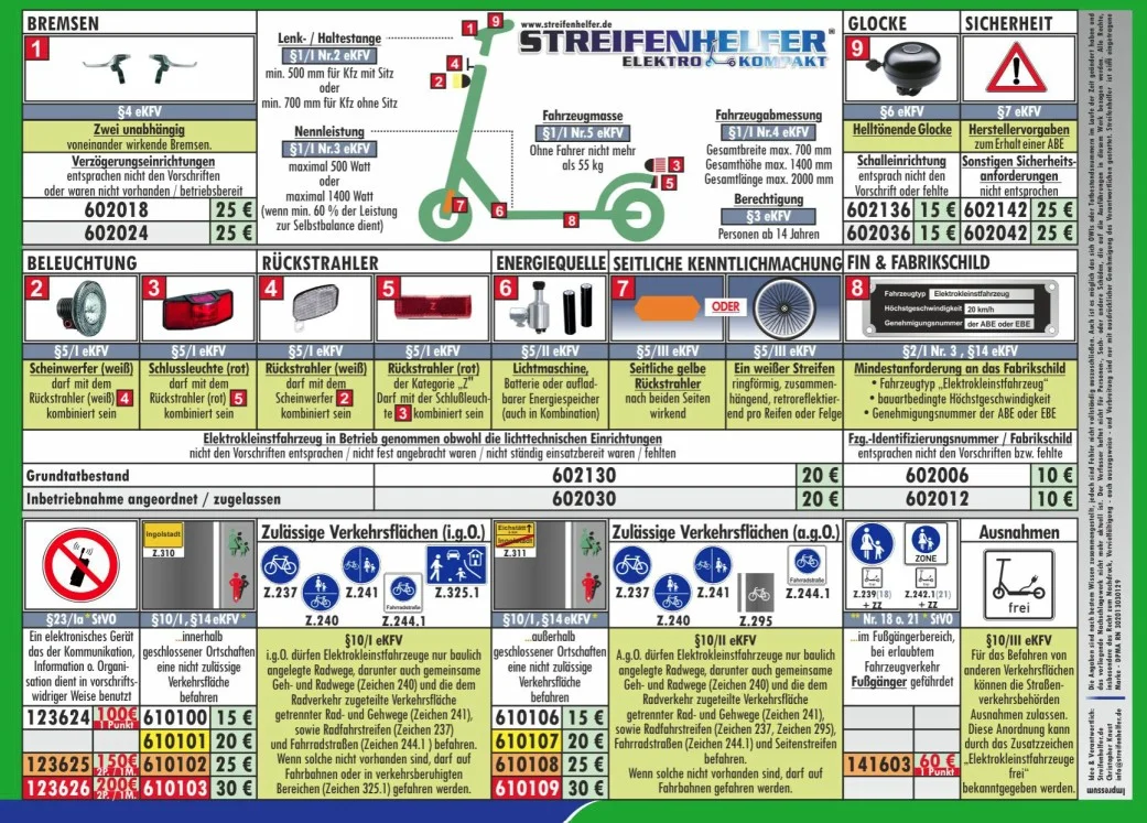

Zum Thema E-Scooter und was vorgeschrieben bzw. verboten ist gibt es ein Merkblatt, man beachte Grundtatbestand 608006 ;)

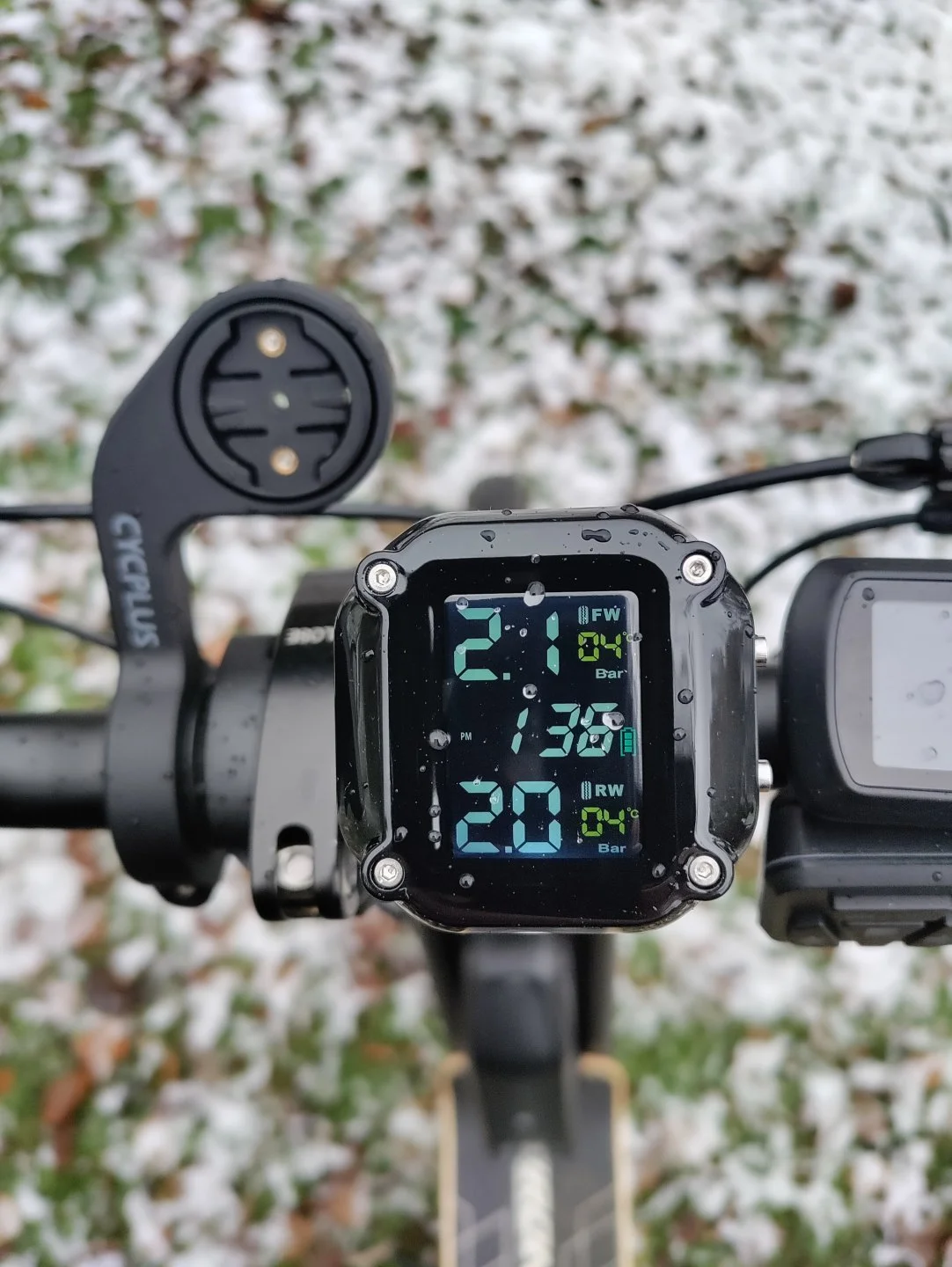

Ich lege ja Wert auf komfortables fahren, und bewege ich mich immer an der unteren Grenze des empfohlenen Reifendruckes. Um deswegen nicht ständig kontrollieren zu müssen hab ich mir für den Viron ein Reifendruckkontrollgerät zugelegt.
Danke für den Typ habe ich mir auch gerade Bestellt
