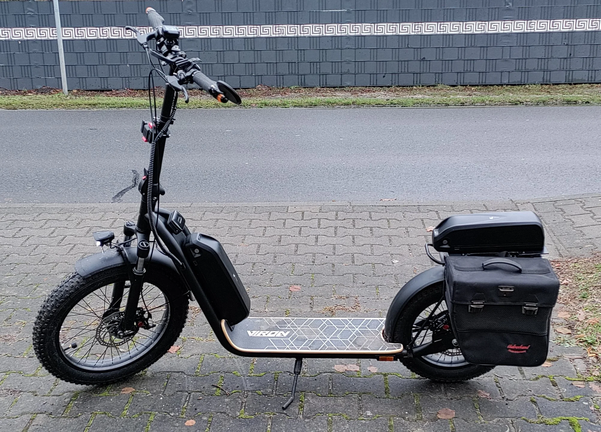

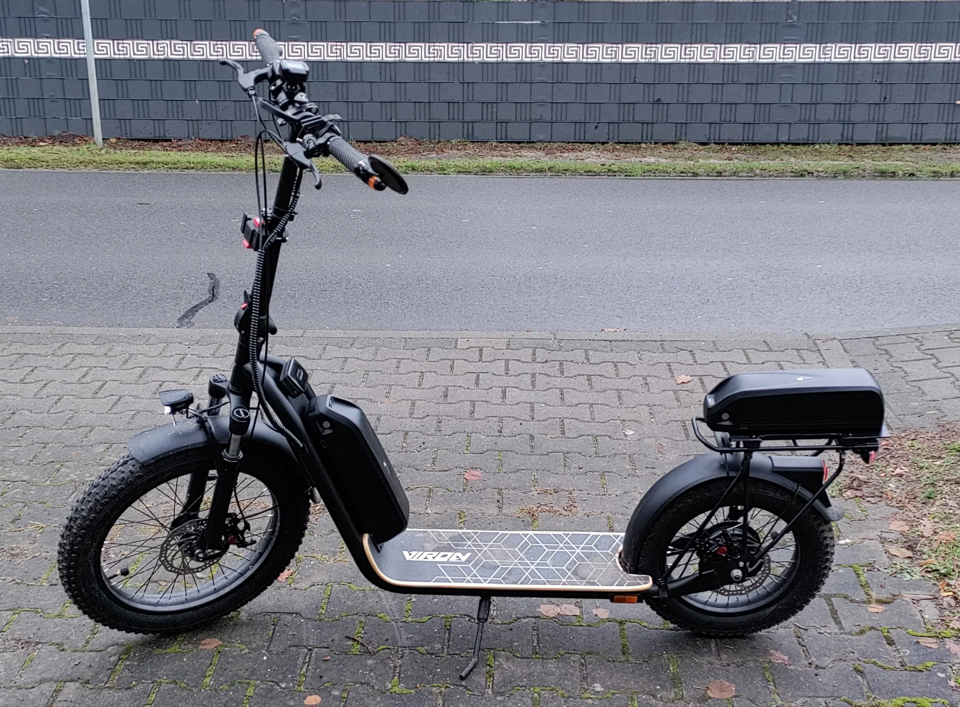

Ich konnte es nicht abwarten, hab einfach alles zusammengebaut und bin auf dem Grundstück die ersten Testmeter gefahren... :D Die Beschleunigung ist gut, Endgeschwindigkeit wird sich zeigen wenn ich ein Kennzeichen hab. Viel erwarte ich nicht von dem Motörchen, aber der Viron ist eh meine neue Baustelle und braucht noch einige Arbeit.

Sodele, Kennzeichen ist dran und eine kurze Proberunde gedreht, Vmax liegt bei 34-35km/h (Setup 48V 25A). Per GPS gemessen und bei relativ hohen Luftdruck von v2,5 + h2,8 Bar.
Ohne Zu verstellen hab ich 21km höchstens erreicht.
