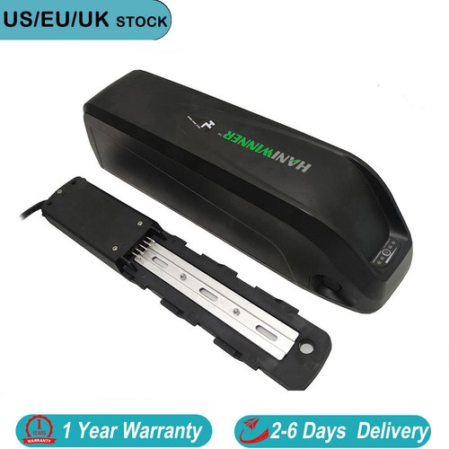

Bei Ebay gibt es dank Gutschein für nur ca. 160€ einen 36V 15,6Ah Akku der für den Viron passen könnte, aber wie die Lottozahlen: Ohne Gewähr. Bitte vergleicht selber.
Hatte ich heute morgen auch schon bei E Bay gesehen
Vom äußerlichen Anschein sieht das Gehäuse und die Akkuschiene identisch aus zu unserem Viron, ich würde aber vor dem einsetzen des Akku die Pin Belegung ( + und - ) prüfen.
aber der anschein trügt!
ich kann nur wenige übereinstimmungen erkennen (mitte = viron / aussen = ebay):
beim viron ist oben an der akkuschiene eine extra ausbuchtung (grün) und im akku eine passende aussparung.
diese fehlt bei anderen akkus und verhindert somit das vollständige einsetzen des akkus in die viron-schiene.
die führungen des viron-akkus (pink) wirken kleiner als die von anderen akkus. somit könnten die plastiknasen von anderen akkus zu gross für die aufnahme im viron sein.
die batteriepolung (rot) ist genau entgegengesetzt zu anderen mir bekannten hailong u.ä. 5-pol. varianten!
und der ladestecker aus dem ebay-angebot ist auch komplett anders. also ist man immer mit 2 unterschiedlichen ladegeräten am start. ;-)
N Newbie2023
Schön ausgearbeiteter Beitrag. (y)
Kleinigkeiten wie etwas zu große Haltenasen etc. könnte man eventuell noch relativ einfach selber beheben, aber das mit der verkehrten Polarität ist ein anderes Kaliber.
Und wenn ich das richtig sehe ist das ein Hauptproblem beim Akkunachkauf für den Viron, quasi eine indirekte Verdongelung des Akkusystem durch simples vertauschen von + und -. :(
