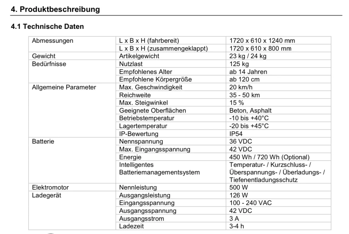

Gibt es eigentlich jemanden dem ein neuer Motor mit der versprochenen Leistung, im Austausch gegen den jetzigen, angeboten wurde?
nur der austausch des motors bringt überhaupt nichts!
der controller liefert maximal 432 watt an den motor.
ein 500 watt motor wird also gar nicht mit der notwendigen vollen leistung angesteuert.
ausserdem verliert die ABE durch den austausch des motors ihre gültigkeit und du fährst mit einem fahrzeug ohne zulassung!
