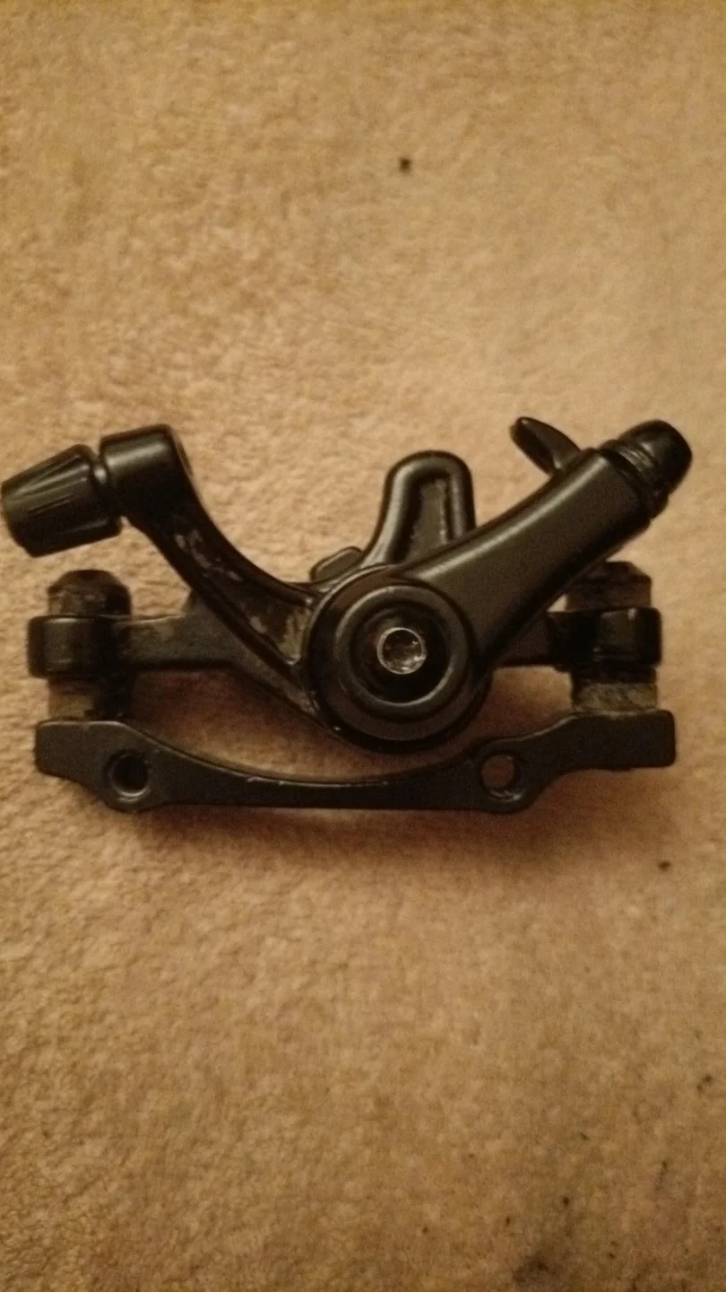

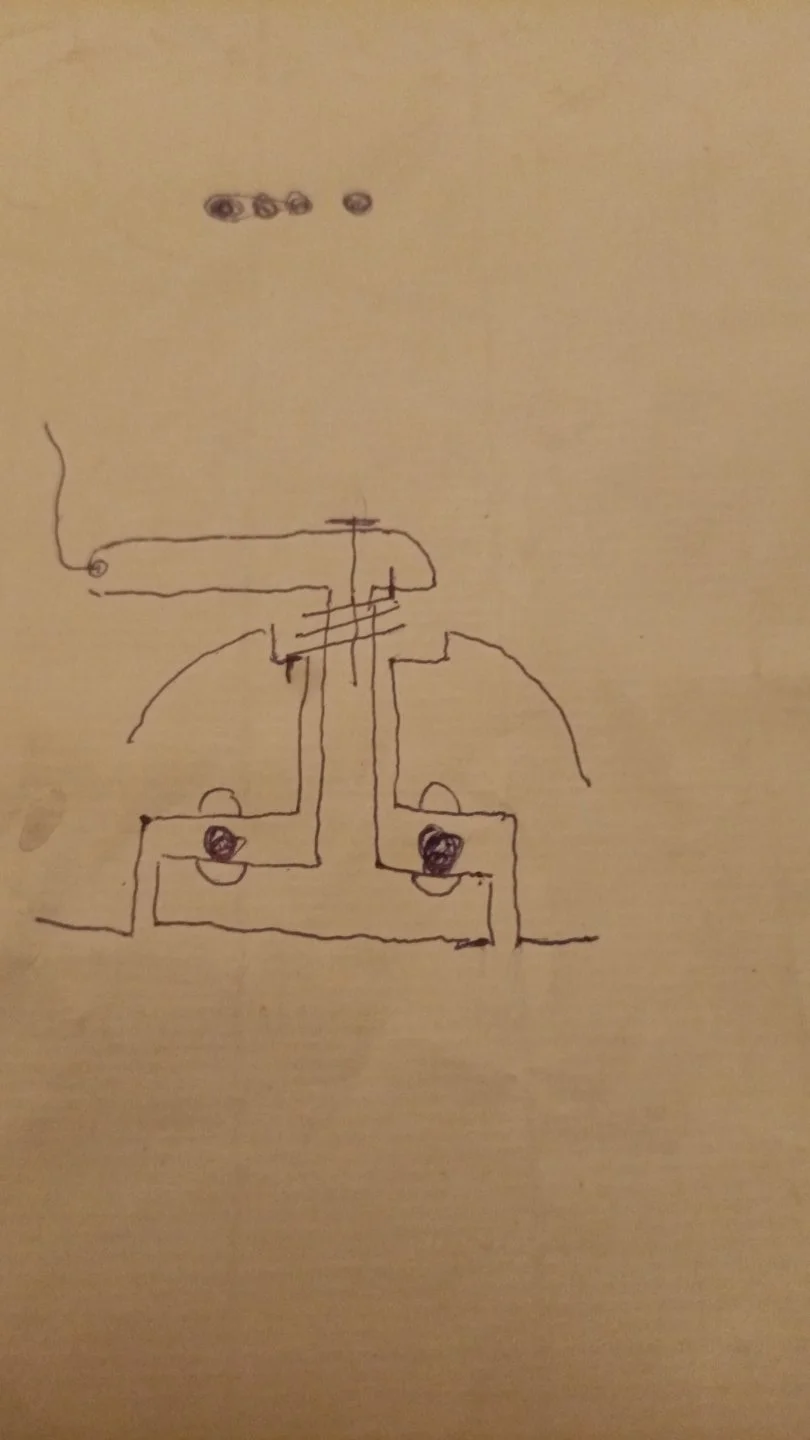

Bei meinen Viron hat gestern die vordere Bremse versagt. Ein sch... Gefühl.
Hab mir daraufhin den Bremssattel vorgenommen und komplett zerlegt.
In meiner Handskizze sieht man im Schnitt, wie der Sattel aufgebaut ist. Der Hub des Bremskolbens wird dadurch erzeugt, dass drei Kugeln, die in tränenförmigen Löchern einliegen beim Betätigen des Bremshebels herausgedreht werden. In der Skizze seht Ihr die herausgedrehte Position, bei gezogener Bremse.
In meinem Fall war der Hebel in den der Bowdenzug eingeklemmt wird aus meiner Sicht falsch montiert. Auf dem Foto seht ihr die richtige Position in Richtung 14:00. Bei mir zeigte er auf 16:00.
Was bedeutet das? Nun, Hebelweg wird dadurch länger. So lang, dass die Kugeln wieder ins darauf folgende Loch hineinfallen können.
Das führt dazu, dass man bei unbenutzten Belägen die Bremse richtig einstellt und sie dann auch eine Weile lang gut funktioniert. Verringert sich dann die Belagsstärke (in meinem Fall um gerade einmal 0,5mm pro Belag), kommt es zu dem oben beschriebenen Effekt. Und obwohl man an der Bremse zeigt geht der Kolben rein, statt raus!!!
Bitte seit da vorsichtig!!! Überprüft es, oder lässt es überprüfen.
Anhang anzeigen 56228Anhang anzeigen 56229
Ich werde beide Sättel gegen die HB-100 tauschen, mit den Jahren auch Reiner gute Erfahrungen gemacht hat.
PS.: Der Effekt tritt völlig unvermittelt auf. Hatte selbst vorher noch ne Vollbremsung gemacht, um mein Bremslicht mit Notbremsfunktion zu testen. Bei der nächsten Bremsung und das war noch nicht mal eine Vollbremsung, Griff erst die Bremse, dann hätte ich den Griff am Lenker

So, wollte wissen, ob ich die Bremse wieder komplett zum Laufen bekommen und hab heute neue Klötze eingebaut.
Oh Mann...
Um die Neuen reinzubekommen hätte ich den zweigeteilten Sattel zerlegen müssen. Ging aber nicht, weil die beiden Schrauben sowas von fest saßen, dass ich fast den Schlüssel abgebrochen hätte. Ich weiß nicht, wer das zusammengebaut hat?!
Da ich sowieso am Do neue Sättel einbauen werde, hab ich den Sattel passend gefeilt. Funktioniert. X Vollbremsungen hintereinander kein Problem. Aber . Durch das feilen besteht nun die Gefahr, dass der innere Klotz aus dem Sattel fallen köööönnte.
Zusammenfassend: Ich kann jedem nur zum Austausch gegen z.B. die HB-100 raten
Lässt mich bitte mal wissen, wie das bei Euch mit dem Wechseln der Beläge geklappt hat.
Ich hab ja die originalen Bremsen schon ganz schnell ausgetauscht und hier rumliegen, da hab mir die jetzt mal angeschaut. Kann das was du herausgefunden hast bestätigen, verschlissene Beläge bekommt man zwar noch heraus aber um neue Bremsbeläge einzubauen muss man die Bremse zerlegen. Es gibt zwar Alternativen wie z.B. die Zoom HB-100, aber man sollte sich im klaren sein das Änderungen an der Bremse eintragungspflichtig sind ansonsten erlischt die Betriebserlaubnis. Ist natürlich vom Aufwand her und finanziell völlig illusorisch.
Danke für den Hinweis. Nehme ich aber bewusst in Kauf, weil mir mein Leben lieb ist.
Werde das bei Zeiten mal recherchieren, was das kostet. Hab nämlich noch n spanischen Roller, für den ich eine Zulassung im Einzelfall erwirken möcht. Hab dazu einen Artikel gefunden, in dem es heißt, dass der TÜV Hessen, meine ich das für 162€ macht.
Nun, man wird sehen.
Hab übrigens gerade die HB-100 mal eben zwischen zwei Telefonaten eingebaut. Perfekt! Auch das mit dem Gepäckträger und Bremse passt jetzt perfekt. Vorher musste ich da n bisschen tricksen. Ey Alter und die Bremsleistung ist der Hammer!!!
