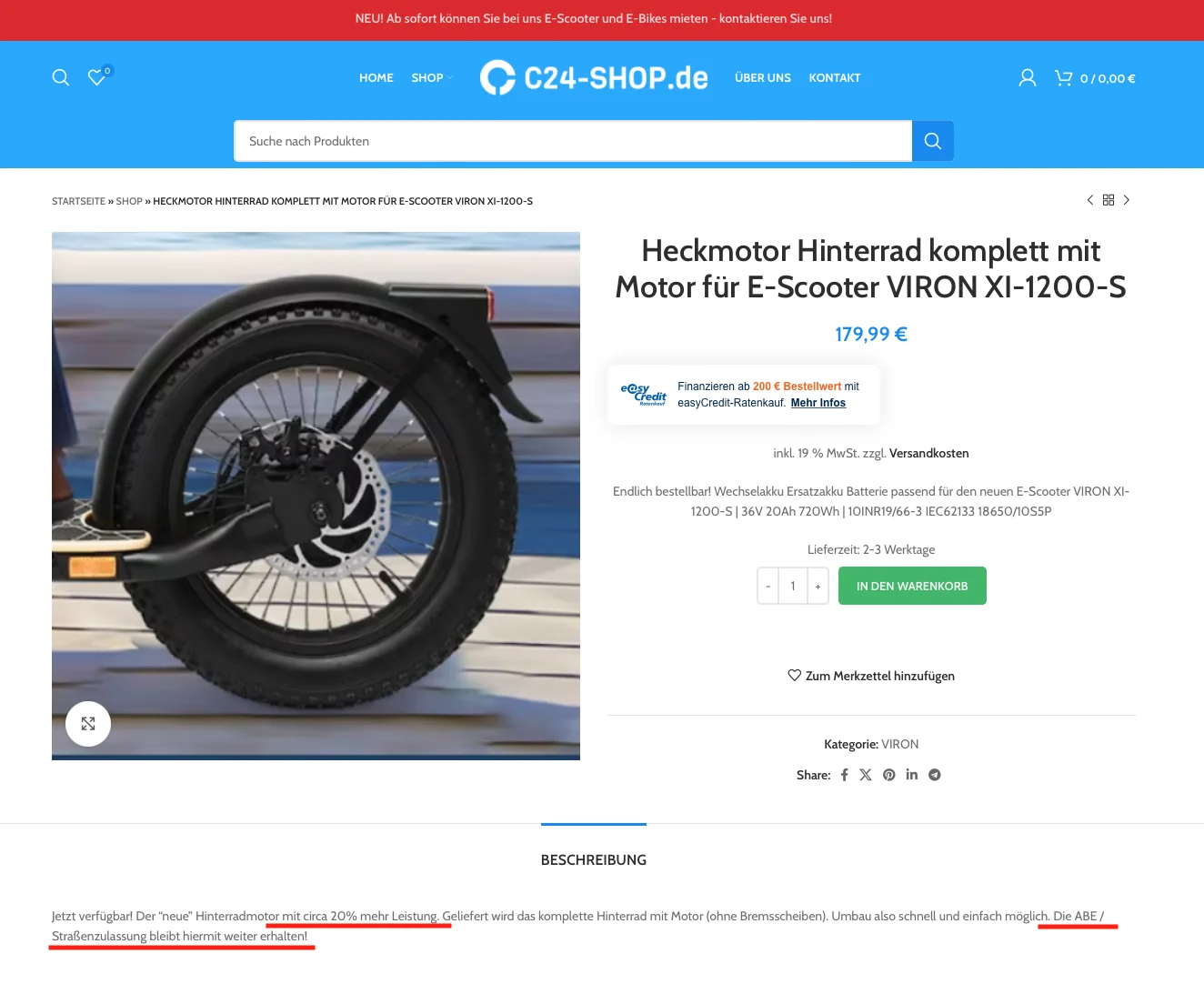

nun kann sich jeder sein eigenes upgrade basteln:
Ich bin schockiert und sprachlos zur gleichen Zeit! o_O
Die Behauptung, dass die ABE mit stärkerem Motor weiterhin gültig ist, ist ja noch dreister als die angepriesenen 500 Watt im letzten Jahr.
Über die Zusatzbelastung des Controllers und dessen Lebenserwartung sowie der geringeren Reichweite des Akkus wird kein Wort verloren.
Unseriöser gehts ja nicht mehr! (n)
und 350 watt + 20% ergeben nur 420 watt.
die 500 watt grenze ist also immer noch nicht erreicht.

Reiner Reiner hat doch bereits treffend erklärt, dass der controller bestimmt, wieviel leistung auf die strasse kommt und nicht der motor!
und laut anderen berichten hier hat selbst der hersteller zugegeben, dass ein motortausch OHNE controllerwechsel überhaupt nix bringt.
hast du den verkäufer auch gefragt, wie er auf das schmale brett kommt, dass die ABE nach einem motortausch weiterhin gültig ist?
und wie er auf die schwurbelige leistungsangabe von "ca. 20%" kommt? das hat mit seriöser technik nicht viel zu tun!
Das wäre nämlich dann der Fall, wenn der original Motor tatsächlich überdimensioniert wäre...
kannst du das mal näher erläutern? wenn der original motor überdimensioniert wäre, hätte er ja bereits mehr als 350 watt und müsste nicht mehr getauscht werden.
