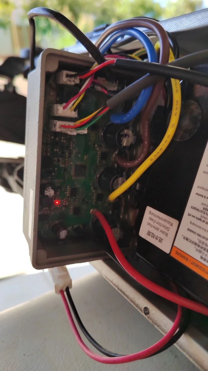

Es geht um folgendes. Ich habe das neue Modell Ninebot Max G30D 2. Nun habe ich mir das Sharkset gekauft und wollte die LED Stripes verbauen. Auf dem ersten Bild (Screenshot eines Tutorials vom Sharkset Einbau) sieht man den Plug an dem man den Stecker vom Sharkset stecken soll.

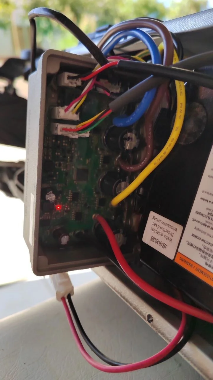

Auf dem 2. Bild sieht man eine original Aufnahme meines Controllers. Und wie man leicht erkennen kann handelt es sich um einen komplett anderen Controller wo besagter Stecker fehlt. Handelt es sich dabei um eine Ausführung von Segway die einem verbieten soll Zubehör was nicht original ist zu verbauen, oder hab ich da einen Denkfehler?
Auf dem 3. Bild steht die genau Bezeichnung meines Max G30D 2.
Was mich irritiert ist die Bezeichnung "Typ 30LD".
Haben die mir einen falschen Controller eingebaut, oder ist es bei dem Max G30D 2 der Standardmäßige Controller?

Das Bild von Sharkset zeigt die internationale Version. Du hast die G30D Version.
Also lässt sich die RGB Lichtleiste nur in der Internationalen Version verbauen. Hab ich das so richtig verstanden?
Hätte erwartet das eine Firma wie Sharkset sowas in seiner Beschreibung mit angibt das das LED Feature praktisch sinnlos bzw. nicht nutzbar ist wenn man die deutsche Version hat.
Also du kannst ja sonst extrern einen Akku anbauen. Oder intern.
Aber ist in DE ja sowieso nicht erlaubt.
