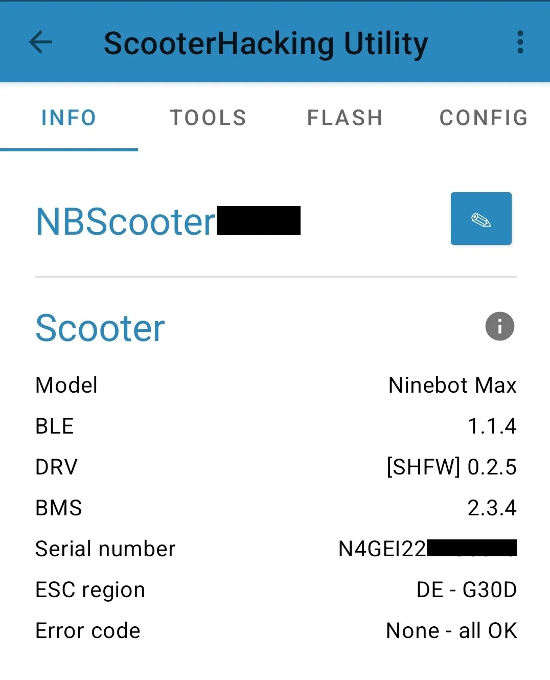

Was dein anderes Problem angeht, hab da leider auch keine Idee, wo steht den dein Schieber bei folgendem Bild?
