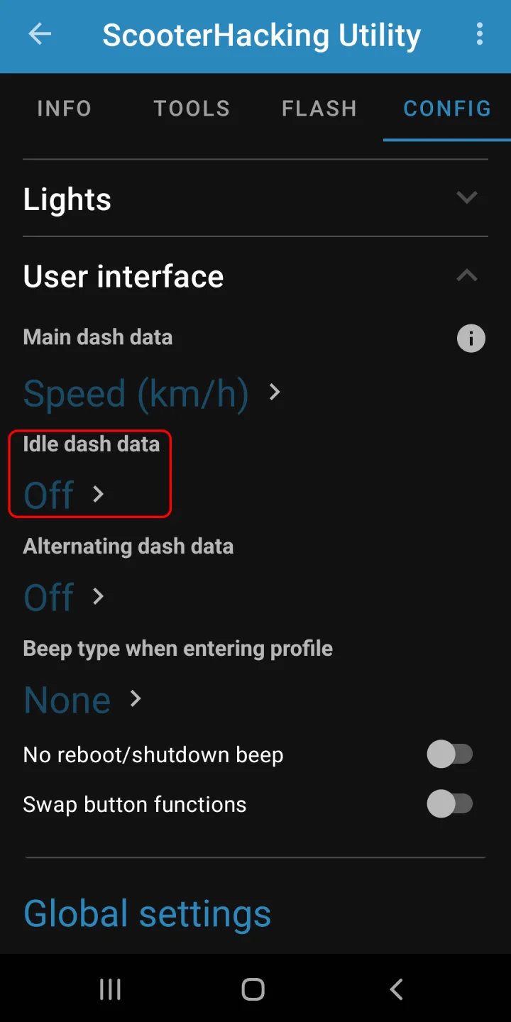

Servus jungs, iwie geht das Rücklicht seit der neuen SHFW nicht mehr an. Habe schon auf German gestellt aber nix passiert.. Weiß einer wie sich das wieder einschalten lässt?
Ganz unten bei den "System-Settings"-Einstellungen im config-tab (Der Letzte Reiter)
Wurde bei SHFW 0.2.2+ eingeführt.
