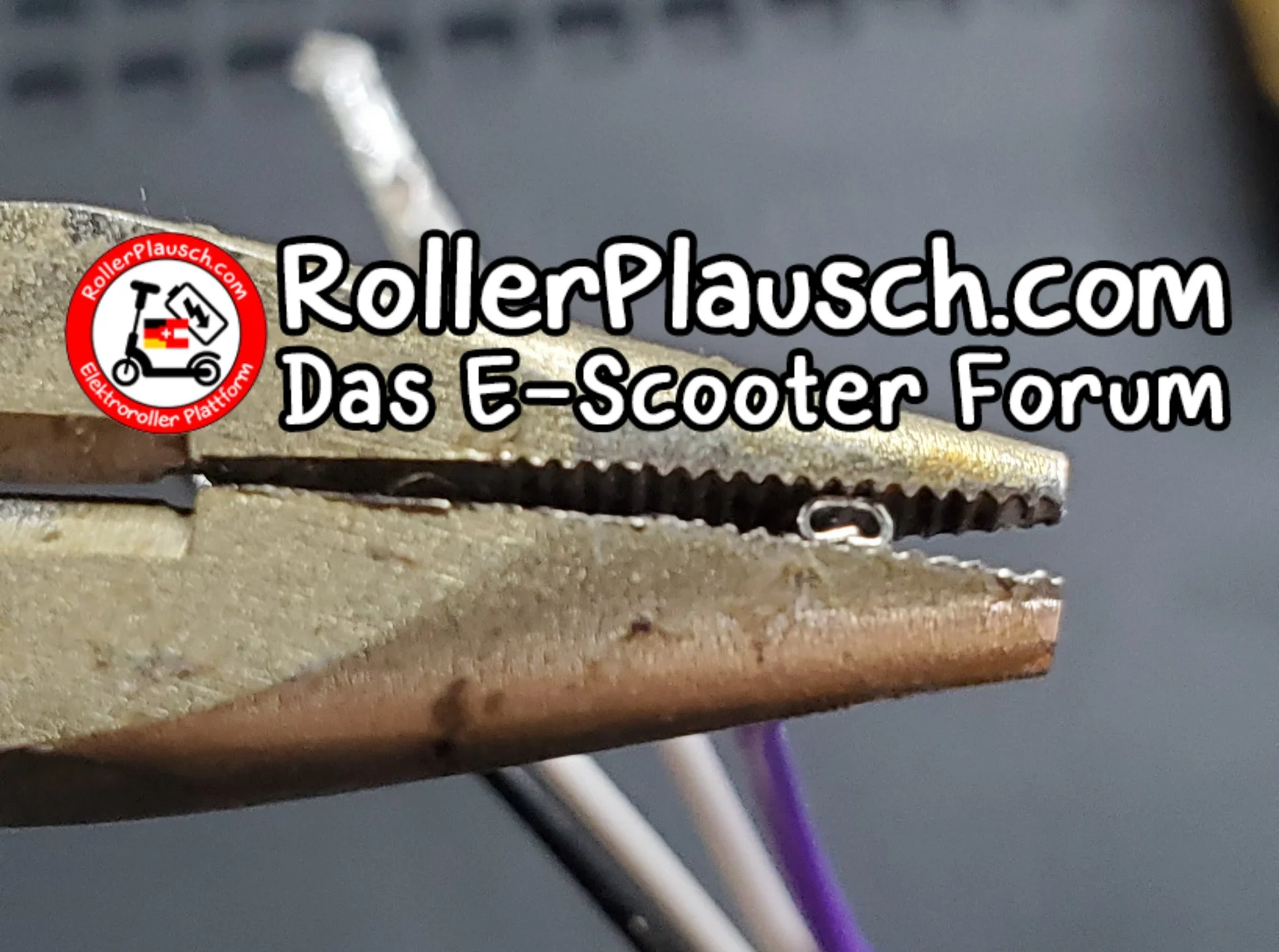

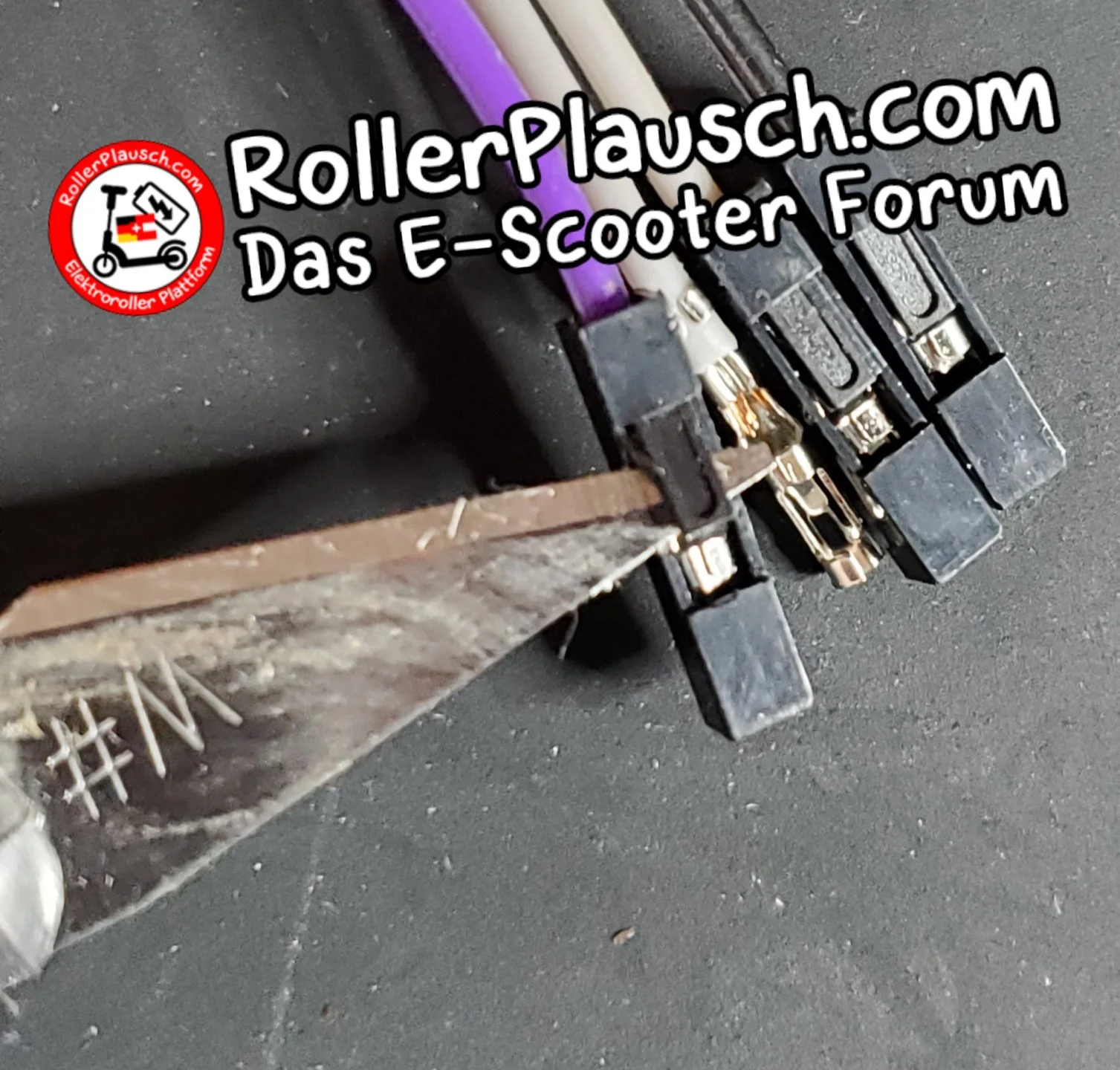

Das Bild ist so unscharf, da erkenne ich überhaupt nichts drauf. Viele Möglichkeiten gibt's da ehrlich gesagt nicht, etwas falsch zu machen.
Einfach nochmal alles gemäß der Anleitung kontrollieren.
ja so habe ich es geschafft sie zu verbinden !
