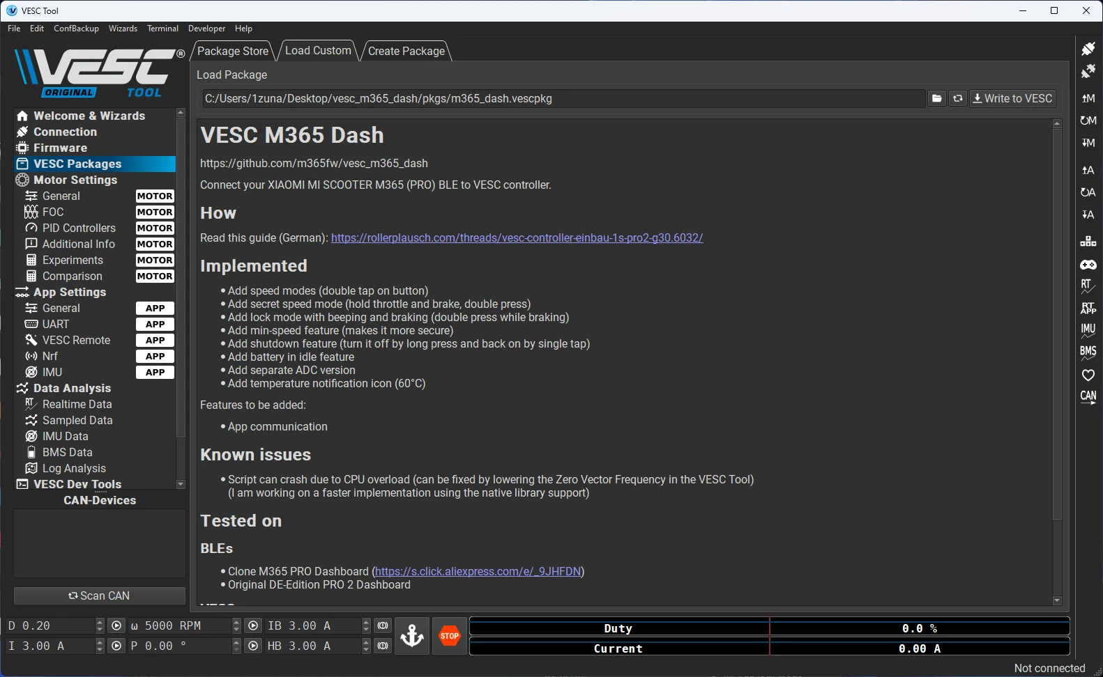

Ebenso ist seit heute die Installation deutlich vereinfacht:
Das Skript ist nun als VESCPKG verfügbar, also als gebündeltes Paket und kann nun durch herunterladen von:
auf den VESC über das Menü "VESC Packages" -> "Load Custom" geladen werden.
Nachteil: Es können darüber noch keine Einstellungen angepasst werden. Kommt aber noch mit der Implementierung eines eigenen QML.
Bald sollte dieses auch im Package Store verfügbar sein und somit auch über das Smartphone installierbar.

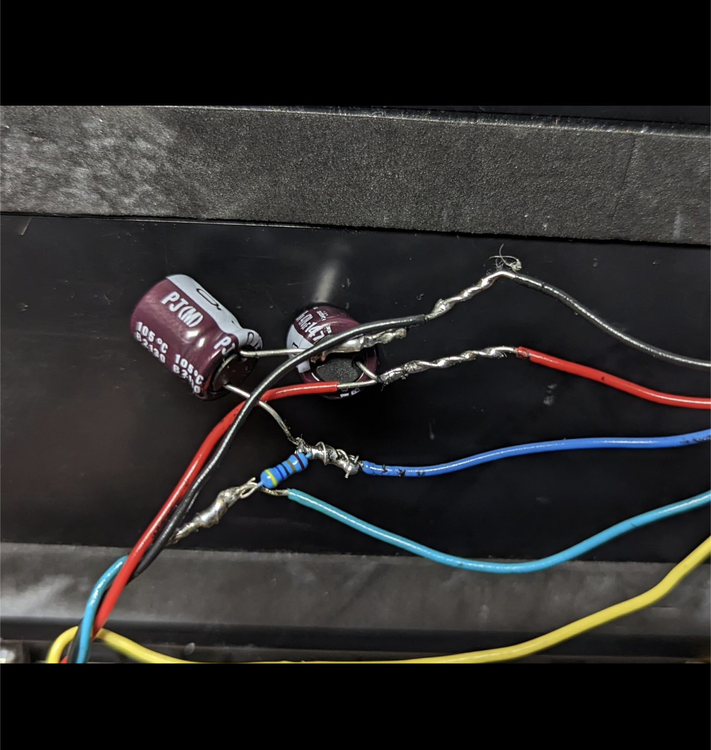

hallo freunde, bekomme es nicht zum laufen. hier ist die Verkabelung. Das BLE ist ungefähr 1 Meter von der Kondensatorverkabelung entfernt, falls dies überhaupt eine Rolle spielt.
B Blackbird76 Wirst du eine nette pcb für den Gebrauch zum Einstecken und Spielen entwerfen? Fühlen Sie sich frei, mir Ihre Verkabelung zu zeigen, danke
Ich bemerkte, dass der Widerstand falsch war, hier ist es behoben
Ich habe jede Firmware ausprobiert, die für das g30d gedacht ist, ich denke, der nächste Schritt ist, pro2 zu programmieren

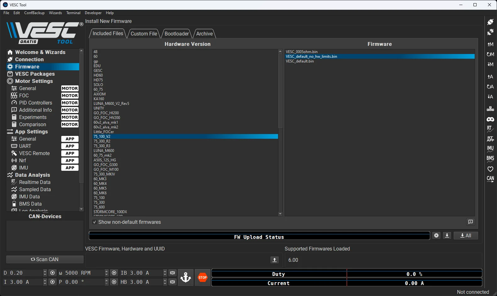

HeiLeute, mein slave Vesc hat keine speedlimits, ich habe alles probiert, den slave vesc mit und ohne code!
Habe awdfile geflasht,
habe die anleitung befolgt und alle motoren wurden erkannt, dann das lispskriot auf den master geladen mit angepasster can id. dr motor dreht auf voller leistung egal welche speedmodi ist. habe probiert einen fixen code einzutragen in dem cmd can zeile aber auch nix, wo sehe ich ob ich beta 83 habe, vllt kann das das problem sein?
ich habe bootloader dann firmware ohne limits installiert auf master vesc, dann das gleiche auf slave vesc.
dann motor detection laufen lassen.
als nächstes das lisp skript awd geuploaded mit angepasster slave id 53 in meinem fall.
mastermotor geht perfekt mit allen speedmodis, der slave motor geht nur volle power. ich denke bei mir funktioniert der can cmd befehl nicht.
Wo sehe ich ob ich beta 83 habe vllt liegts an dem.
Bitte überprüfe ob die Slave-ID korrekt eingegeben wurde und auf beiden ESCs VESC 6.0 läuft.
Die Speedlimits für den Slave ESC werden durch diesen Code-Snippet gesetzt:
Hmm
Ps knopfkombination um den slave motor auszuschalten, dann blich der speed modi dass man erkennt singlemotor ist aktiv.
Top arbeit komplimente
6.0 BETA 83 war lediglich die Testversion auf dieser das Skript getestet wurde, das ist aber nun egal, weil VESC 6.0 als Vollversion herausgekommen ist und vollkommen kompatibel mit dem Skript funktioniert. Bin selbst bisschen überfragt, werden irgendwelche Fehler bei dir geworfen in der Konsole beim Master und/oder Slave ESC?
