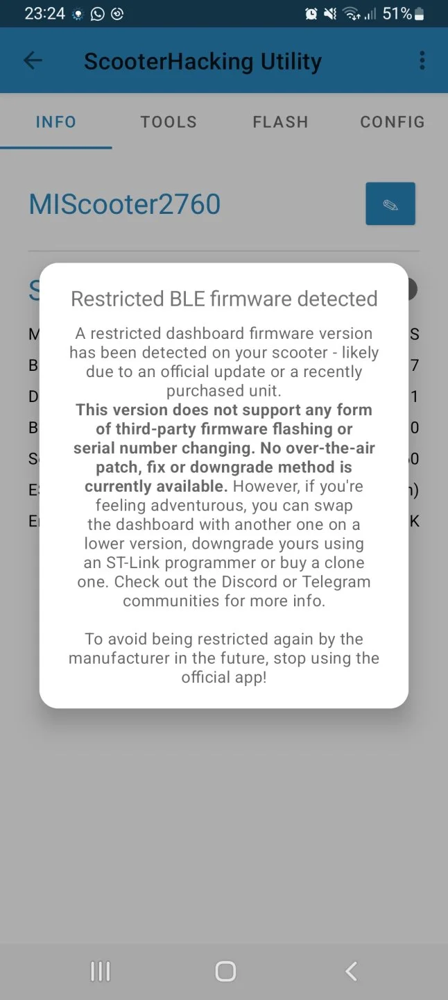

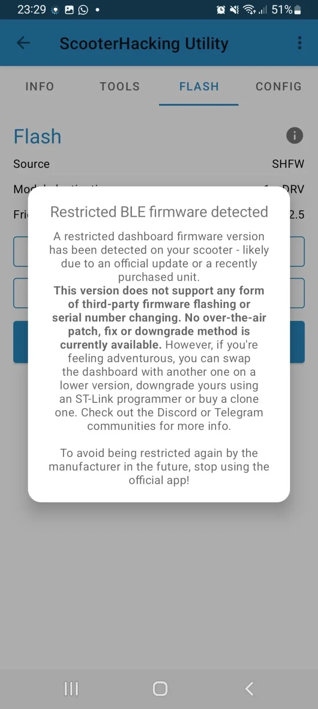

Ich krieg mein Roller nicht schneller ich habe es alles probiert wie hier gelesen und verstanden und will flashen habe die zip entpackt dann Flasht es aber trotzdem noch alles alte drauf habe die xiaomi hom app sogar runter geschmissen und shu drauf gemacht verstehe es einfach nicht das hier kommt

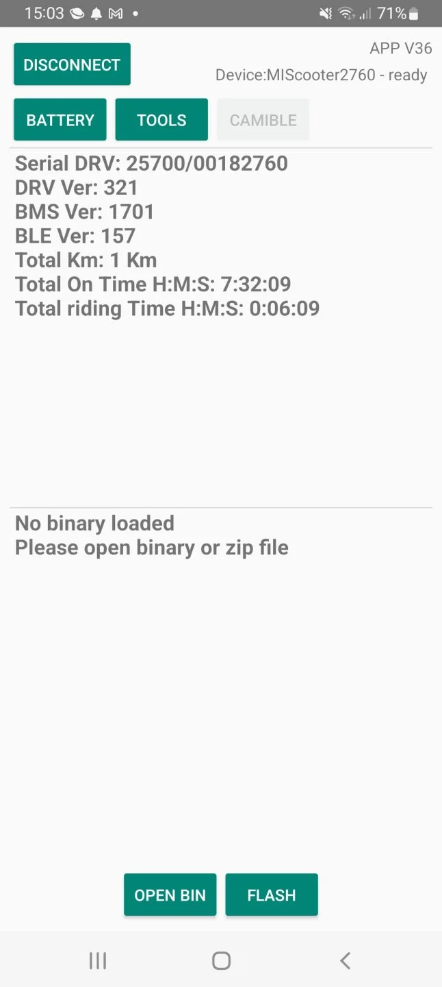

Die BLE ist die 157 und damit Dein Stolperstein. Also entweder kam der Scooter schon so, oder Du hast die Xiaomi-App zu spät entfernt - > Thema Zwangsupdate.
