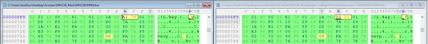

Startet den Hexeditor, ich zeige euch es an Hand von HxD.
Klickt oben links auf Datei, öffnen, oder drückt Strg+o, Navigiert zu der FIRM.bin Datei auf dem Desktop in dem VLT_Firmwares Ordner und öffnet sie.

Dann Sucht ihr euch hier in diesem Post unter "VLT Offsets" den Mod raus den ihr anwenden möchtet.
und kopiert das benötigte Offset in die Zwischenablage.
Achtung, manche Mods benötigen 2 Offsets!
Und passt auch auf das ihr das richtige Offset für euer Roller Modell nehmt!
In diesem Bild nehme ich das Offset zu dem 22Kmh Mod für das Pro 2 Modell.

Deswegen habe ich die Dateien der DRV236 FW etwas genauer untersucht.
Dabei ist mir aufgefallen das man diese recht leicht mit einem Hexeditor manuell editieren kann um zu dem gewünschten Ergebnis zu kommen.
Modifikation:
Ich habe mir die Vanilla DRV236 runtergeladen und hiermit decrypted um an die unverschlüsselte .bin Datei zu kommen.
Folgende Veränderungen müssen in der unverschlüsselten .bin Datei gemacht werden für den "no Breaklight und no Breaklight on throttle release" patch:
Links die original FW und rechts die von mir modifizierte.
Code:
an Offset 00000704:
A1 79 01 29 ändern zu 00 21 01 29
an Offset 0000073E:
00 28 FA D1 ändern zu 08 28 FA D1
Nun das ganze noch hiermit verschlüsseln, entsprechende info.txt erstellen (md5), zippen und flashen.
Modifikation:
Code:
an Offset 00000704:
an Offset 0000073E:
Ich habs mit der SHU app geflasht und was soll ich sagen, funzt perfekt.
Wer das ganze nicht machen möchte, dem hab ich hier (link entfernt) mal die von mir modifizierte DRV236 hoch geladen.
