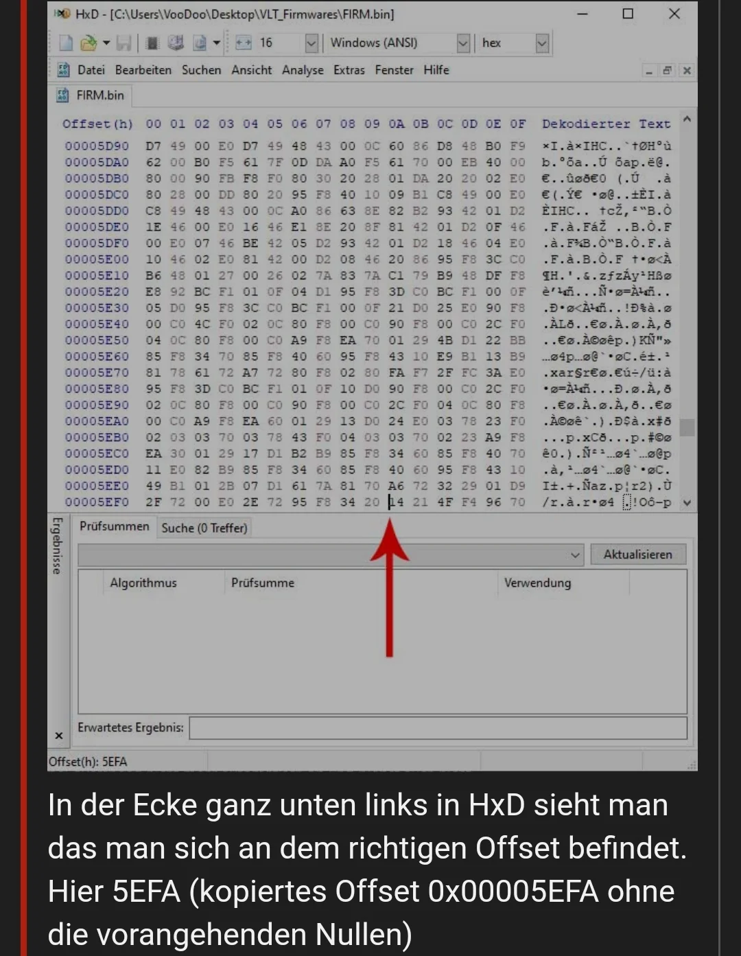

Offset 0x00005EFA
14 21 ändern zu 15 21 (also 15 statt wie von voodooshamane empfohlen 16). nun steht im freiflug 20 kmh und beim tatsaechlichen fahren gelegentlich 21/22. das passt so, ist immer noch ein kleines bisschen mehr als vanilla/orignal :D

Ich denke, ich weiß, wo der Fehler liegt. Nicht auf "suchen" - > "suchen", sondern "suchen" - > "gehe zu..."
Dann springt der Cursor an das richtige Offset, das steht unten links in der Ecke NICHT am Anfang der Zeile, schau nochmal genau

Ich glaub er sucht das für das Bremslicht das ist was mit 00000704 beim Pro 2
Hmm grad nochmal die original DRV236 geladen und mit dem Hex geöffnet. Findet er wirklich nicht mehr 😳
Da sollte eigentlich 00000704 sein und man soll A1 79 01 29 zu 00 21 01 29 ändern.
Sehe weder das eine noch das andere 🙈
Oder hab ich jetzt auch nen knoten im Kopf 😅
Leider ändert sich dabei tatsächlich nichts. Ich finde damit auch nicht die richtigen Werte..
Ich habe es jetzt nach dem obigen Motto gemacht "er springt schon an die richtige Stelle";).
