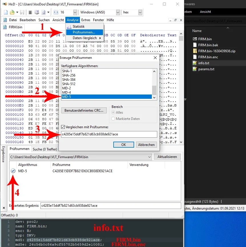

Also ich blicke da leider nicht durch. Hab die 304 runter geladen. Aber da sind ja einmal ne .bin und einmal ne .bin.enc.
Die 304.bin lässt sich aber nicht decrypten. Wohl aber die 304.bin.enc. aber da finde ich die Werte mit dem Hex Editor nicht. Die Anfangszeile sieht total anders aus. Da bin ich dann raus. Schade. Vielleicht bekommt es ja jemand anders hin. Aber danke dir für deine Mühen.
Die .Bin Datei ist schon entschlüsselt.
Die kannst du zum editieren nehmen.
Die .enc Datei ist genau die gleiche nur verschlüsselt.
Im hex Editor mit geöffneter bin mal strg+g drücken und das erste offset eingeben.
Dann springt er genau zu der Stelle.
Dort machst du die von mir genannten Änderungen, springst zum nächsten offset und machst die zweiten Änderungen.
Bitte kein copy paste machen!
Schreibt die Änderungen manuell rein bzw überschreibt
Wichtig!
Wenn du fertig mit editieren der bin Datei bist, am besten auf der Seite zum verschlüsseln zip Datei wählen. Dann macht er dir fast alles fertig. In der zip Datei habe ich dann immer noch die info.txt Datei editiert. Das kannst du von der info.txt abgucken von der vanilla zip Datei. Nur die md5 summen müssen zwingend bleiben.
Die params.txt kann so wie sie in der original zip ist in die neu erstellte rüber kopiert werden.
Bitte überprüft eure Arbeit doppelt und dreifach. Außerdem sollte man für sich selbst sehr genau darüber nachdenken ob man das überhaupt flashen möchte. Wenn da etwas schief geht, könnte (muss nicht) man den Roller möglicherweise nur noch mit einem externen st-link Adapter zurück flashen.
Wichtig!
Jeder ist für sein Handeln selbst verantwortlich!!!
Ja du hast natürlich völlig recht. Erst einmal danke für die ausführliche Anleitung. Ich werde das dann Mal so umsetzen. Und nach drei Bier dann wahrscheinlich flashen. Einer muss es ja tun. 😅
