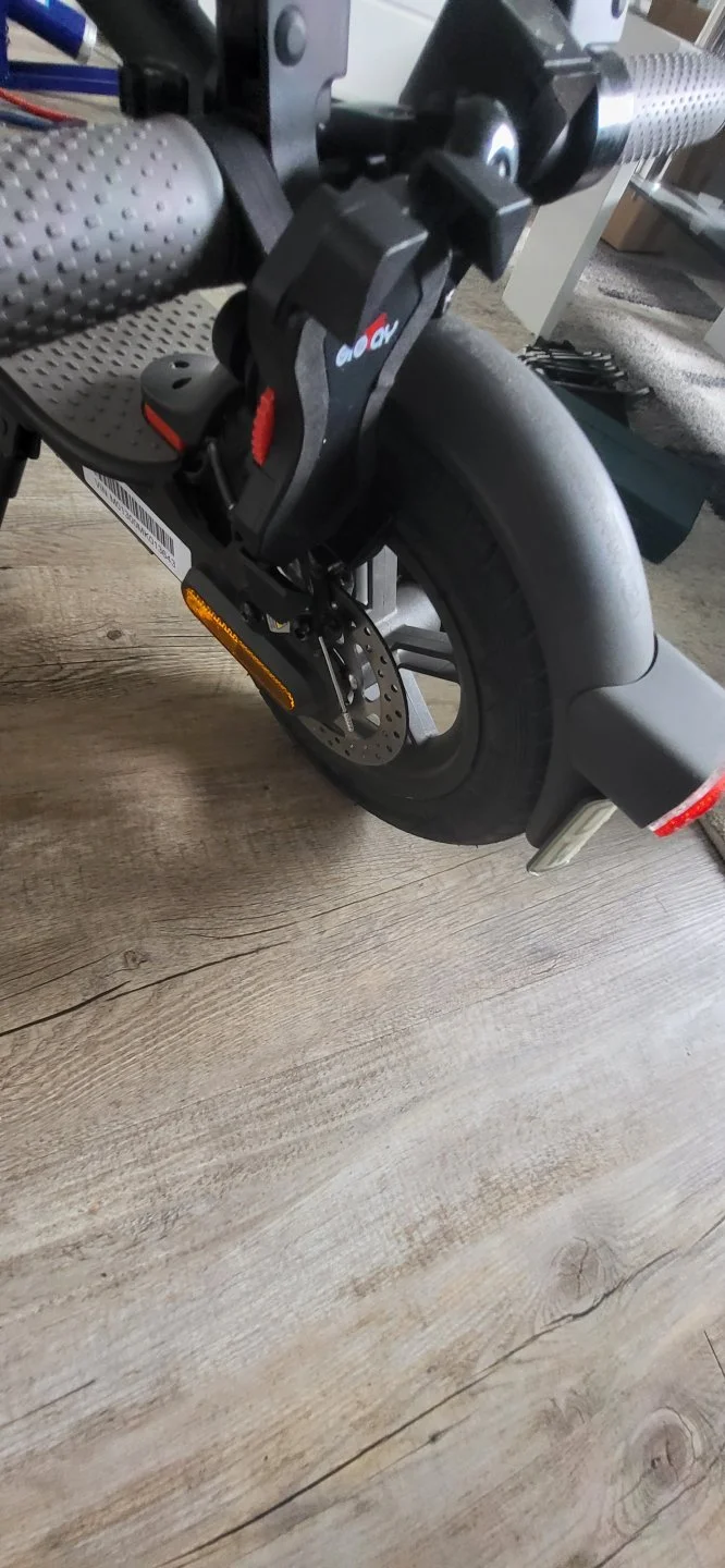

Es gibt mittlerweile recht viele verschiedene 10 Zoll Reifen und alle haben einen anderen Durchmesser.
Ich habe die hier:
s.click.aliexpress.com
Die könnten allerdings für den 1s zu groß sein.
Der 1s hat eine etwas kürzere Radaufhängung als der Pro2.
Am besten ist es wenn du dein Rad misst.
Meine z.b. haben mit 3,5Bar einen Durchmesser von 25,2cm oder 9,92126 Zoll.
