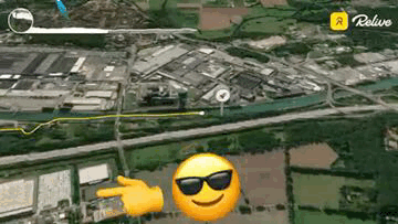

Wie macht man so eine coole Animation Dr.One Dr.One ?
57kmh?→ nice das hatte ich nur am Anfang mit dem "neuen" (schlechten) Akku hinbekommen, vor dem ShuntMod.
Seit dem ShuntMod und mit dem schlechten Akku sind es noch 50kmh und manchmal wenn der die Bedingungen optimal sind, auch 52
Bin froh das ich Brillenträger bin, bei dem ganzen Ungeziefer, was über den Wegen schwirrt 😅
Reaktionen: Dr.One
Mit der „Relive“ App kannst du deine Wege aufzeichnen, im Anschluss kannst du aus der Aufzeichnung einen Video Clip erstellen.
Dann das Video per WhatsApp verschicken.
Mit WhatsApp lassen sich die Videos dann ganz einfach kürzen.
Unter 4sec Video, kannst du den Clip als .gif senden/speichern…
